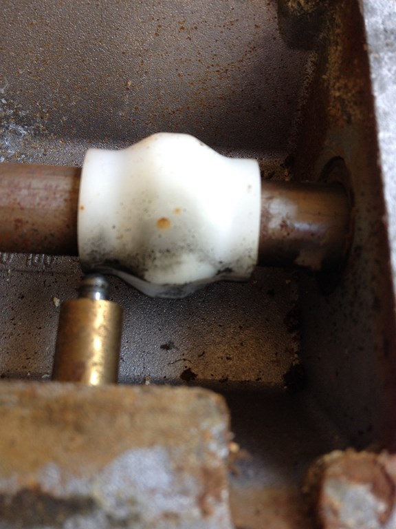

Bon ça continu! Je roulait tranquillement quand soudain, plus rien! J’accélère in ne se passe rien. enfin le moteur s'emballe mais je n'avance pas et je passe le vitesse mais rien! Je me dis que la BT est au point mort pour une raison inconnue au bord de la route. C'est pas ça.
Je rentre a pied, heureusement je n’était pas loin. Je reviens chercher le 4x4 avec mon brave citroen evasion, je met le pet sur le pont. il y a une fuite d'huile de BV ou de BT au dessus du support de boite. Bon de décide de démonter la boite de transfert que je soupçonne... Et la quand je la démonte, elle me saute dans les bras et que vois-je?

Arbre de sortie de boite pété! Roulement éclaté. Je sais d'ou ça vient. Quand j'ai acheté le pet, j'ai changé le moteur et je me suis apperçu que la boite avait beaucoup beaucoup de jeu. J'ai fait le réglage de la précontrainte des roulements mais le mal était fait. Tampis je change la boite. J'ai trouvé une boite d’occasion, J'ai fait le réglage de la précontrainte des roulements, je ferais peut être un tuto. Et j'ai eu la mauvaise surprise de voir que la noix qui sert au capteur de point mort n'a plus l'ergot qui je tiens en place. Bon un coup de perceuse dans la noix, un coup de taraud dans l'axe et le tour est joué.

L’ancien était très très usé d'un coté et surtout je l'ai pété en le démontant.
