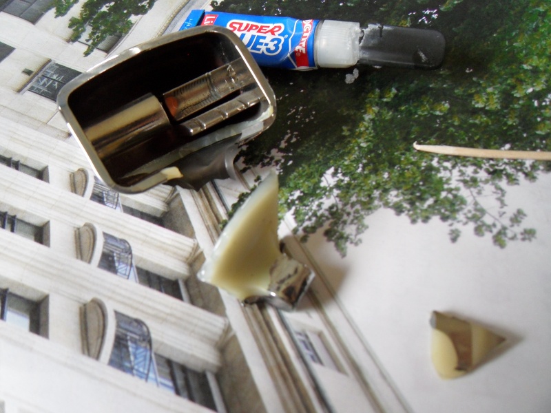

Diagnostique : la pédale de débloquage du levier était cassée. Elle appuyait juste assez pour passer les vitesses longues mais pas assez à fond pour les courtes.
Remède : démontage et collage à la super glu en attendant commande d'un neuf ou alors si j'ai le temps j'en fait une en ferraille car le plastique, c'est pas fantastique.
![DSE BVA Plus de courte Vérif à faire Sdc10213](https://i.servimg.com/u/f39/18/47/12/22/sdc10213.jpg)
