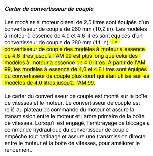

Il y a un jour où en consultant le Rave, j'étais tombé la-dessus...
Le Convertisseur de Couple pour les nuls Conver10
Du coup, j'avais gardé l'idée de changer mon convertisseur de couple pour celui d'un 4.0l dans un coin de ma tête...
Arrow C'est pourquoi, j'aimerais bien avoir quelques renseignements sur la faisabilité de cette opération.

AdjEVi a écrit:Il y a un jour où en consultant le Rave, j'étais tombé la-dessus...
ton idee est de mettre un convertisseur de couple de 4.0l sur ton 4.6 de 1997 c'est sa?
si oui il faut regarde si il y a un changement de pieces autre que le convertisseur sur les modeles long (volant moteur ou cloche de la boite) car il me samble que les boite son idemtique sur tout les pet
je regarde sa de mon cote si je trouve quel que chose je te dit sa

steve66 a écrit:ton idee est de mettre un convertisseur de couple de 4.0l sur ton 4.6 de 1997 c'est sa?
Exactement... Twisted Evil ou celui d'un post 99 si c'est plus simle...
steve66 a écrit:si oui il faut regarde si il y a un changement de pieces autre que le convertisseur sur les modeles long (volant moteur ou cloche de la boite) car il me samble que les boite son idemtique sur tout les pet
Je te remercie de te pencher sur ce problème steve, parce que là moi je nage un peu... Respect
Je me demande aussi, si il n'y a pas d'incidence/si cela n'engendre pas de problème côté gestion moteur ?

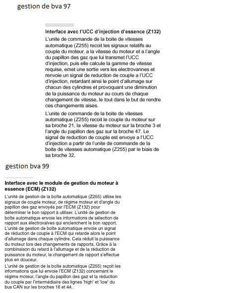

alors je me suis penche sur ton probleme
alors il est impossible de mettre le convertisseur de couple sans mettre la boite bon tu va me dire allons-y pour la boite et ben non a partir de 99 la comunication entre le calculateur de bva et moteur se fait via le resaux multiplexer voici un petit resume
Le Convertisseur de Couple pour les nuls Gestio10
par contre sur le schema je ne voit pas de difference entre les bloc electrovane interne a la boite donc si je resume
il faudrait mettre le convertisseur de couple et la boite de 99 mais sans la gestion de la bva 99 et donc conserver le calculateur de ta bva actuelle avec ta gestion moteur actuelle(97) et la je pense quel sera piloter correctement par ton calculateur de 97
jespere avoir ete clair si c'est pas le cas dit le moi
