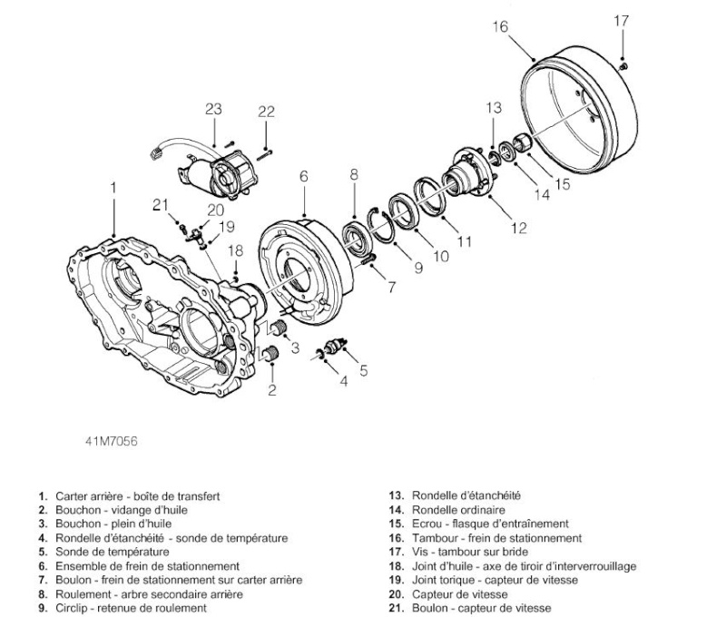

Chez moi, aucun jeu mais ......RRRrrrr-RRRrrrrrr.....
Même en le faisant " rouler " à la main, il chante.
T'en profites pour remplacer le spi (N°10)d'arbre de sortie arrière.

Merci bien papamike, vu le prix du roulements de BT je vais commencer par là et changer ceux de sortie avant aussi.
