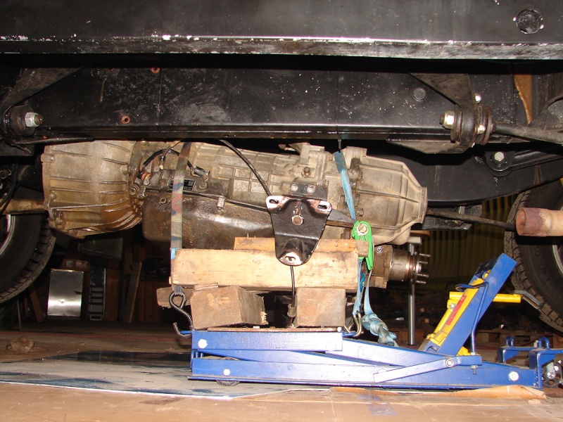

Enfin après quelques acrobaties elle est sortie , je l'ai désaccouplée du transfert..............ETC...............et la voila prête a reprendre sa place
![Remplacement BV de RRClassic Dsc08226](https://i.servimg.com/u/f59/16/86/16/65/dsc08226.jpg)
Montée avec trois crics pour glisser l'élévateur dessous
![Remplacement BV de RRClassic Dsc08227](https://i.servimg.com/u/f59/16/86/16/65/dsc08227.jpg)
Calée , sanglée et enfin mise en place , ce soir elle est engagée dans le moteur , tour de boite serré , convertisseur serré carter fermé .
