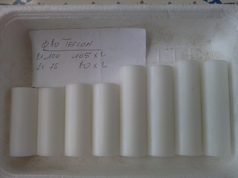

et tes hauteurs de cale tu les as trouvez ou enfin c est surtout fait les exactement comme il faut pour se loger ou il faut

Message  papamike Lun 22 Déc 2014 - 11:37
rrp3817 a écrit:+1 avec volta
toute mes hauteur son noté sur papier dans la boite a gants comme sa je suis tranquille
Voilà... Arrow Arrow
Arrow
procédure de calibrage hauteurs Cales_10
Arrow
et voilà les miennes, pour position route et autoroute.
Arrow
procédure de calibrage hauteurs Eas-ca10
Arrow
Et bon appétit...........bande d'affamés.......... J\'Me Moque
procédure de calibrage hauteurs Empty bon appétit

Message  rrp3817 Lun 22 Déc 2014 - 19:52
Arrow
Arrow
Arrow
Arrow
Super ! c est pour etre sur qu il ne prenne pas n importe quoi pose n importe ou Wink
