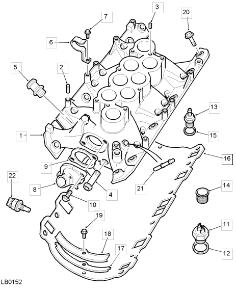

pièces
N°22 sur le plan référence AMR5929 capteur de température de refroidissement
N°13 sur le plan référence AMR1425 capteur de température d'eau
Re: sonde temperature d eau
Salut pascal,
La sonde que j ai acheté c est la 11 sur le plan ?

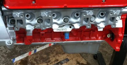

regarde bien mon pépère
une autre vue
une autre vue
lucmat a écrit:PET42 a écrit:je suis presque certain de mon coup, mais bon...
OK OK dis stp où vont ces sondes, sur quelle partie du moteur.
Il y a bien des sondes mais sur le bas moteur. Sur la pipe d'admission pas de sonde ou alors il faut que je change mes yeux
en général les sondes de température sont sur les culasses ou sur boitier d eau

ouais d'accord pet42 t'es en mode boulet!
C'est pas sur un THOR mais un gem's dont on cherche l'emplacement des sondes.
Son épave est de 1998 donc avant XA.............
change de yeux.
Là ce que tu nous donne c'est après XA donc Bosch. Allez hop et Vlan directe dans ton face.....
change de yeux.

toujours pas trouvé, je tourne en rond
, a droite de l alternateur j ai bien les 2 capteurs de temperatures, mais pas de sonde !

Il n'y a pas de sonde de température d'eau sur le bloc
Elles sont sur le collecteur d'admission (c'est lui qui fait office de boite à eau en quelque sorte), une pour l'indicateur de température au tableau de bord, l'autre vers l'ECU gestion moteur.

je dois être aveugle..
C'est quoi ces sondes bleus?
et ça?
et ça?
lucmat- Range P38 Guru
merci de ne pas tenir compte de mon dernier post, C'EST BIEN UNE CONNERIE.
En effet ce ne sont pas des sondes de température mais des détecteurs de cliquetis............ Merci MONSIEUR.
Du coup il doit me manquer la sonde de température.... Bon va falloir que je retourne aux bouquins....
