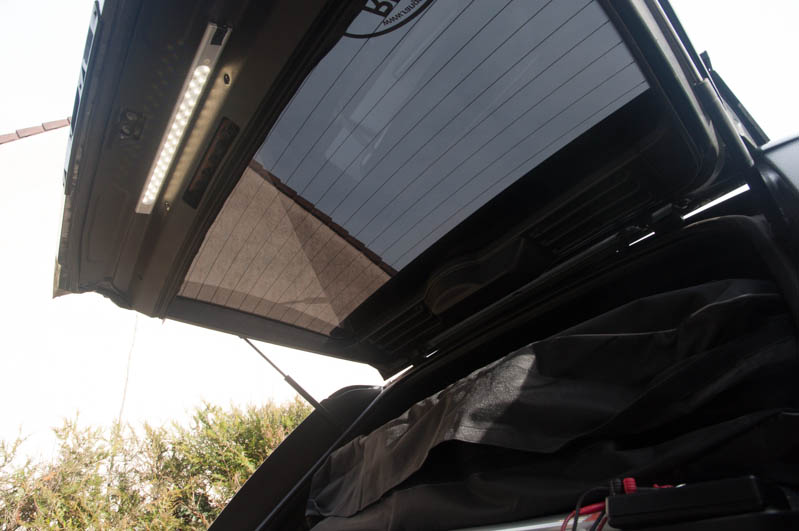

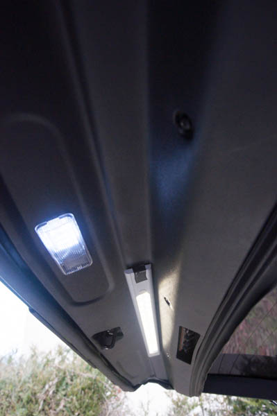

Pour ceux qui trouvent que l'éclairage de coffre est trop juste, voici une barre de 30 leds que je viens d'installer près de l'ampoule d'origine.
Du coup c'est le jour et la nuit, ça éclaire du feu de dieu  Shocked . Pour le montage j'ai repiqué l'alimentation sur l'ampoule d'origine, la barre s'allume donc en même temps que l'ouverture du coffre.
Voici le lien pour ceux que ça intéresse http://www.h2r-equipements.com/eclairage-interieur-12v-camping-car/4441-ea-rail-30-leds-12-v.html
Le modèle que j'ai reçu a un détecteur de mouvement en guise d'interrupteur, j'aurais préféré un modèle manuel car il est très sensible, du coup j'ai mis un scotch électrique noir pour l'embrouiller.
