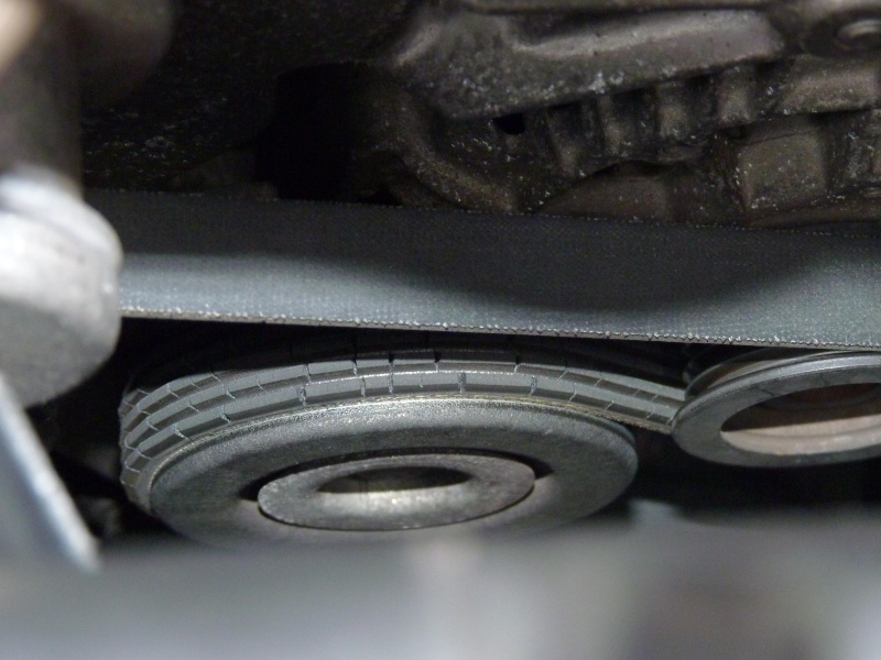

Message  patrick59127 Sam 7 Mar 2015 - 21:10
PANNE - HUILE BVA DANS COMPARTIMENT MOTEUR - PET N'AVANCE PLUS - Page 2 P1020914 faut vraiment que je la change demain cette courroie britpart qui na que 6 mois et 3050 km

Message  BROUILLET PASCAL Sam 7 Mar 2015 - 21:12
oh oui depeche toi.... ma mienne été dans le meme état apres 1000 bornes Twisted Evil Twisted Evil

Message  Djamarc Dim 15 Mar 2015 - 21:58
Voila ! j'ai reçu mes pièces jeudi et après 2 jours passés sous le Range Rover P38 , il roule à nouveau, je n'ai pas trouvé comment installer une protection entre la courroie d’accessoires et les durites du radiateur de refroidissement de la BVA, j'ai juste mis un bout de durite autour de chacune d'elles à l'endroit stratégique afin de faire une sur épaisseur.
Autant pour moi, je n'avais jamais changé cette courroie (c'est celle de la clim que j'avais changé) et comme je n'ai pas pu démonter mon visco (pourtant j'ai réussi une fois, mais la impossible !!) j'ai réussi à la changer quand même...(ne me demandez pas comment....mais ce fut épique...!!!) et comme cela allait trop bien, j'ai cassé l'amortisseur du tendeur de courroie, cette petite chose insignifiante et ridicule coûte quand même 50 E , presque autant qu'un amortisseur de plus grande taille (de beaucoup plus même !), j'aurais pu trouver moins cher mais j'étais un peu pressé et j'en voulais un neuf ....
Je l'ai karchérisé à fond en dessous, en mettant d'abord du nettoyant frein afin de bien le dégraisser , ainsi je pourrais détecter des fuites éventuelles, du coup je suis en avance pour la vidange de ma BVA et du changement de crépine....
Prochaine étape, décatalisation ou nettoyage de celui-ci, j'hésite encore.....
