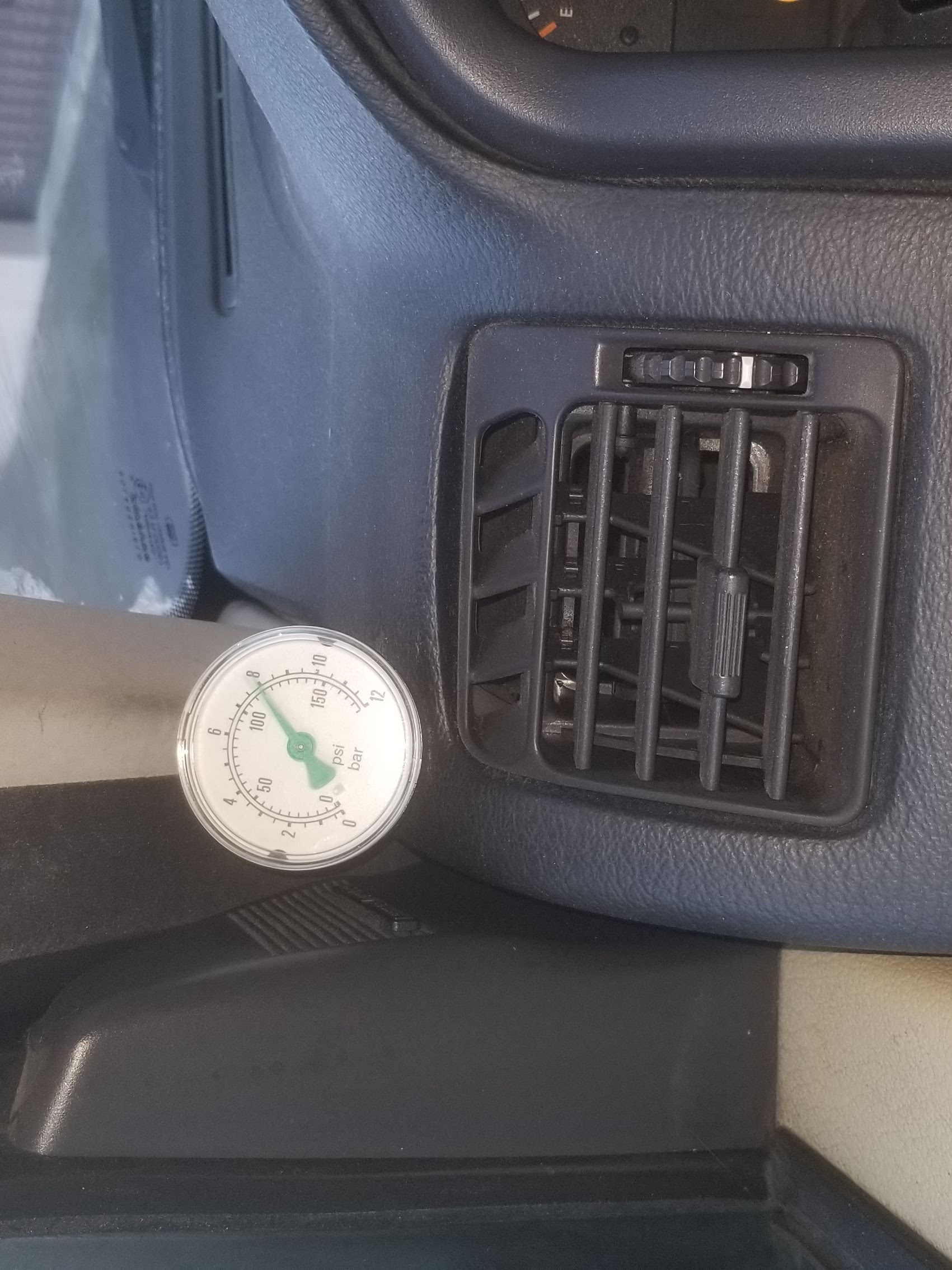

Tout à fait d'accord, j'ai effectivement installé un mano permanent sur la ligne 6, mais il est bien visible ... dans le compartiment moteur
Après coup, ce n'est pas impossible que je le déplace dans l'habitacle.
Dans mon cas, la mise en place d'un témoin, dans l'habitacle
, sera donc un bon complément au mano que je ne vois malheureusement pas de l'habitacle pour l'instant.

Avec le témoin de déclenchement du compresseur dans l'habitable, ce que je recommande chaudement de faire à ceux qui ne l'ont pas encore, je m'aperçois qu'en fait le compresseur se déclenche très peu souvent avec un système de suspension en état de fonctionnement normal. Par conséquent, la température du compresseur demeure très en deçà du seuil de déclenchement de sa protection thermique.
Voilà un premier retour d'expérience après quelques jours d'utilisation, en espérant que cela puisse être utile à certains d'entre vous.
