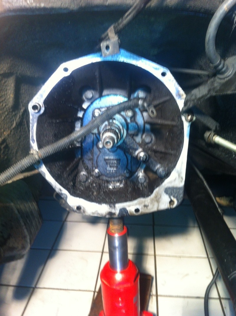

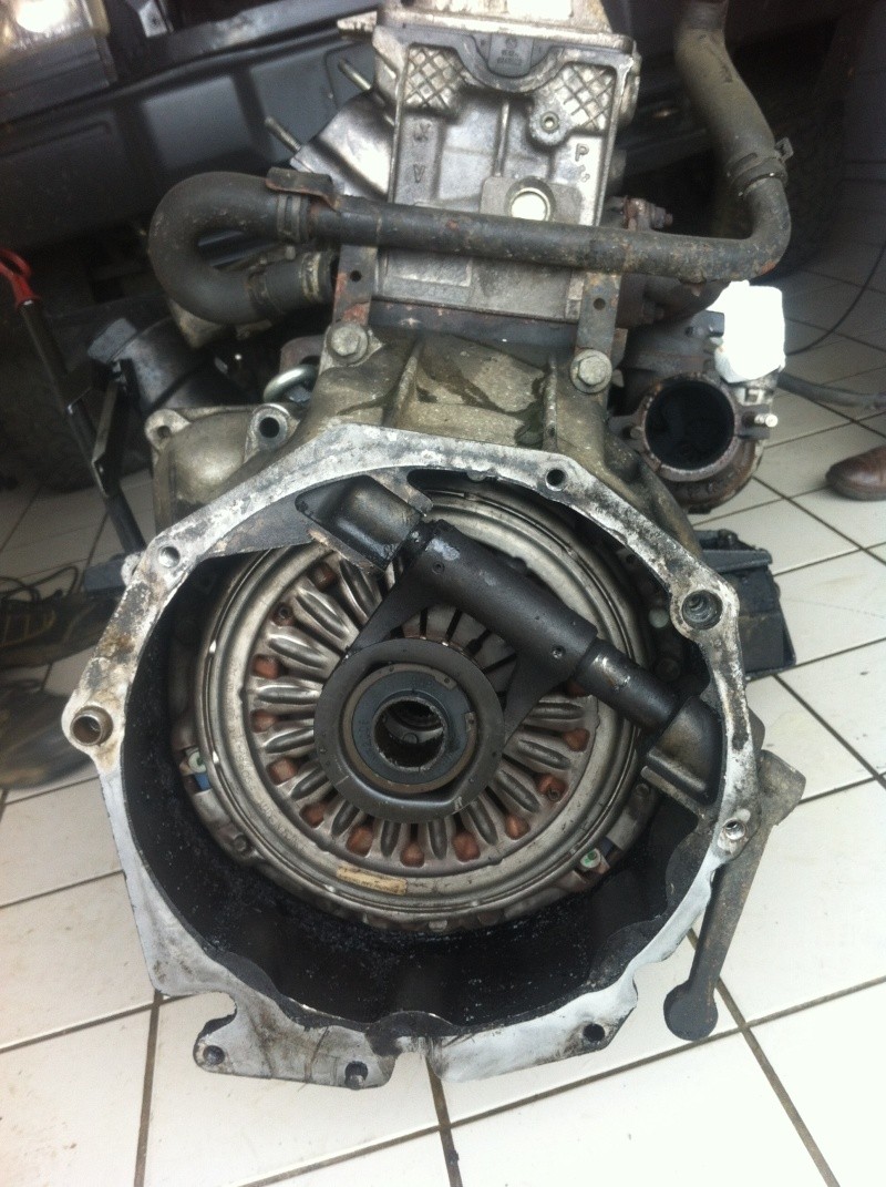

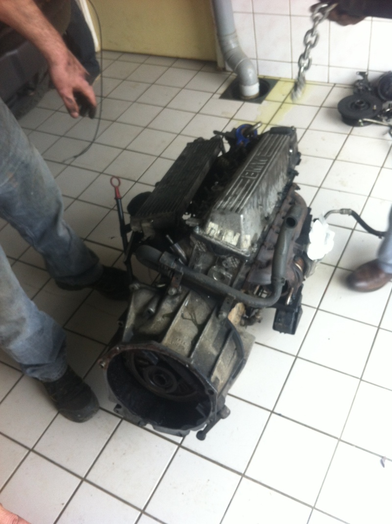

sort le moteur avec la cloche d embrayage a cause de la butée
quelques photos
[img]
[img]
ce qui reste sur la voiture
[img]

Ah super merci à vous tous "mes dieux"
Avec les photos maintenant je me sens un peu mieux armé.

Ah si en regardant de nouveau les photos, je me pose une question : pour sortir le moteur, je l'accroche "devant" sur la "patte"
mais derrière ????
Et au fait, ça pèse combien un moteur de PET ?

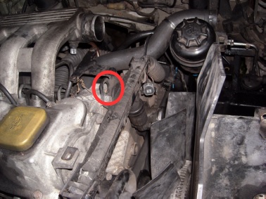

passe une chaine dans l arriere du collecteur d echappement et dans l anneau de devant....
[img]
on a du modifier la chevre car trop petite et pas assez profonde ou alors tu as la methode un peut plus musclée
[img]
[img]
[img]
a toi de voir
Re: Centreur embrayage
OK je vais déjà essayer avec la chèvre que l'on m'a prêté et aller acheter des chaines car elle est livrée avec un bout de sangle juste. A moins que je puisse utiliser une sangle à cliquet en lieu et place de la chaine ????
