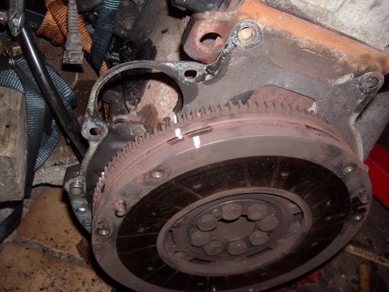

Bon ça y est j'ai coupé la vis et donc j'ai pu démonter la cloche et sortir le disque d'embrayage. Si j'ai à peu près compris j'accède alors au volant. Quand j'essaie de faire tourner le volant, c'est très dur et je ne peux le faire tourner que de une deux et demi deux en forçant. J'ai fais des repère et des photos :
Pour le disque, il semble encore en parfait état :
Bon après j'ai peut-être tout faux ?! Vous en pensez quoi ?

Salut , pour le volant moteur c'est tout bon , pour te procurer une vis voir dans un commerce genre machines agricoles y allé avec la vis endomagée et prendre une vis de qualitée 8.8 au moin.
Silnon moi je n'ais pas rempacé le joint spy de vilo il ne suintai pas , donc de l'avis d'un mécano on ne touche pas , le roulement pilote pareil il tournai bien gras et sans jeu.
A plus JIMBIM
