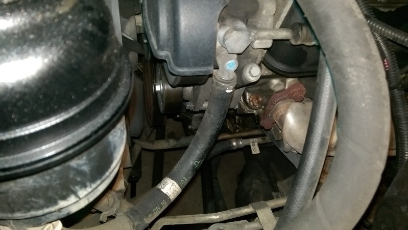

J'ai une fuite qui je pense viens de la boite de vitesse et un claquement ,comme un pot qui taperais contre du métal,sur mon p38. Je joins une photo ,enfin j 'espére que cela passe,pour vous donner une idée.On dirait que cela ce trouve juste avant le collecteur échappement de droite au niveau du gros boulon ? Si quelqu'un a une idée car je cale pour le moment.Autre indice la voiture broute un peu quand je lâche le frein sans accélérer .Le claquement ne se fait que pendant l’accélération après cela ce calme.

je vois rien sur ta photo, mais ça semble pas venir de ta boîte

alligator-427 a écrit:Oups m à trompé fichu lunettes mais je pense ausi aux suspension mais où regarder?
il n'ya que de l'air dans ta suspension.
De loin on dirait que tu as une fuite au niveau du cache culbu, couplé à une fuite au niveau du bloc sur l'avant.
Ta boîte de vitesse utilise de l'huile rouge, tu devrais pouvoir vérifier que ce n'est pas elle facilement

Si cela cogne a chaques demarrage ou ré accélération cela doit être la poulie damper qui se trouve en bout de vilebrequin a l'avant. Regarde sur le forum dans la loupe et tape : poulie damper.
