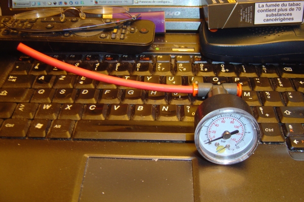

C'est pas facile facile de juger si le compresseur compresse ou pas, avec le doigt... Wink
Idéalement il faudrait un petit mano avec un raccord et un bout de tuyau... comme celui-ci:
Probléme après changement compresseur EAS Mano10
Ça c'est celui que j'utilise en dépannage, et si je veux tester le compresseur, je maintiens le tuyau en sortie de compresseur, et avec un doigt je bouche l'autre sortie du té...
Si comme ça, l'aiguille ne décolle pas, c'est qu'il y a un souci... sinon, on doit pouvoir lire entre 5 et 7 bars avant que ça fuie...
Autre chose aussi, à voir si la pression ne part pas par le filtre d'échappement du bloc EAS....
J'ai refait mon compresseur à cause de ça... pour rien! Wink
