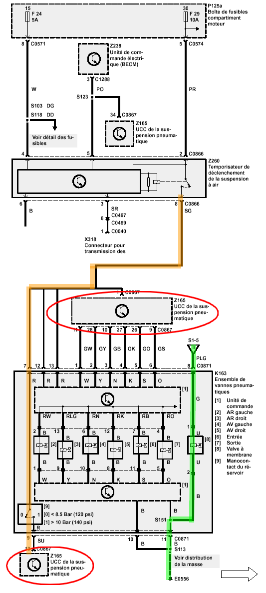

Concernant le relais tempo...
Toujours de mon point de vue... j'ai beau chercher, je ne vois qu'un seul point d'alim pour l'ECU: celui qui vient du relais tempo... Wink
Donc, à mon avis, il vaut mieux remettre en place le relais si on veut que le Nano puisse discuter avec l'ECU...  Ange :
EAS capricieux - Monte et descend tout seul en roulant.  - Page 2 Eas110
Vu tout ça, je me demande si ce ne serait pas une bonne idée d'écrire une V2 de cette procédure... après validation de celui qui l'a pondue... Ange

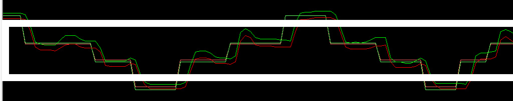

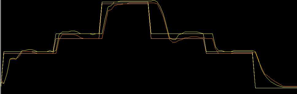

2 - J'ai relancé une campagne de mesures, avec changement de positions.
(vu que je n'ai recalibré que les positions "standard" et "highway", on ne se concentrera que sur ces 2 étapes.
Le résultat est le suivant :
A l'avant :
EAS capricieux - Monte et descend tout seul en roulant.  - Page 2 Eas_vi11
A l'arrière :
EAS capricieux - Monte et descend tout seul en roulant.  - Page 2 Eas_vi10
L'arrière a l'air OK. Il y a un décalage de lecture entre les 2 capteurs, mais les valeurs enregistrées sont atteintes.
Par contre, à l'avant, on voit aussi un écart. Mais les valeurs cible ne sont pas atteintes.
=> J'ai bien un problème à l'avant.
=> Est-ce que mon problème vient du fait que les capteurs sont hors plage habituelle de mémorisation ?
=> Est-ce que les capteurs donnent des valeurs différentes lors de la calibration par rapport à la valeur lors de l'enregistrement ???

EAS capricieux - Monte et descend tout seul en roulant.  - Page 2 Av_apr13
Dans tous les cas, j'ai une lecture AVD (courbe verte) plus élevée que la lecture AVG (courbe rouge).
En statique, et dans le menu de calibration du NanoCom, je lis une valeur similaire. scratch
