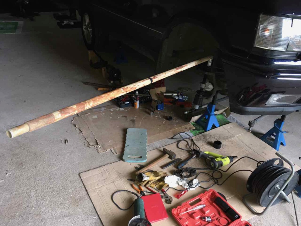

Pour avoir de la place il faut lever la caisse position haute ou cric
Ça laisse largement la place de manoeuvrer.

Oui je coupe la partie mobile des rotules à la meuleuse disque fin
Je me suis préparé un jeu de tubes du bon diamètre pour être en appui

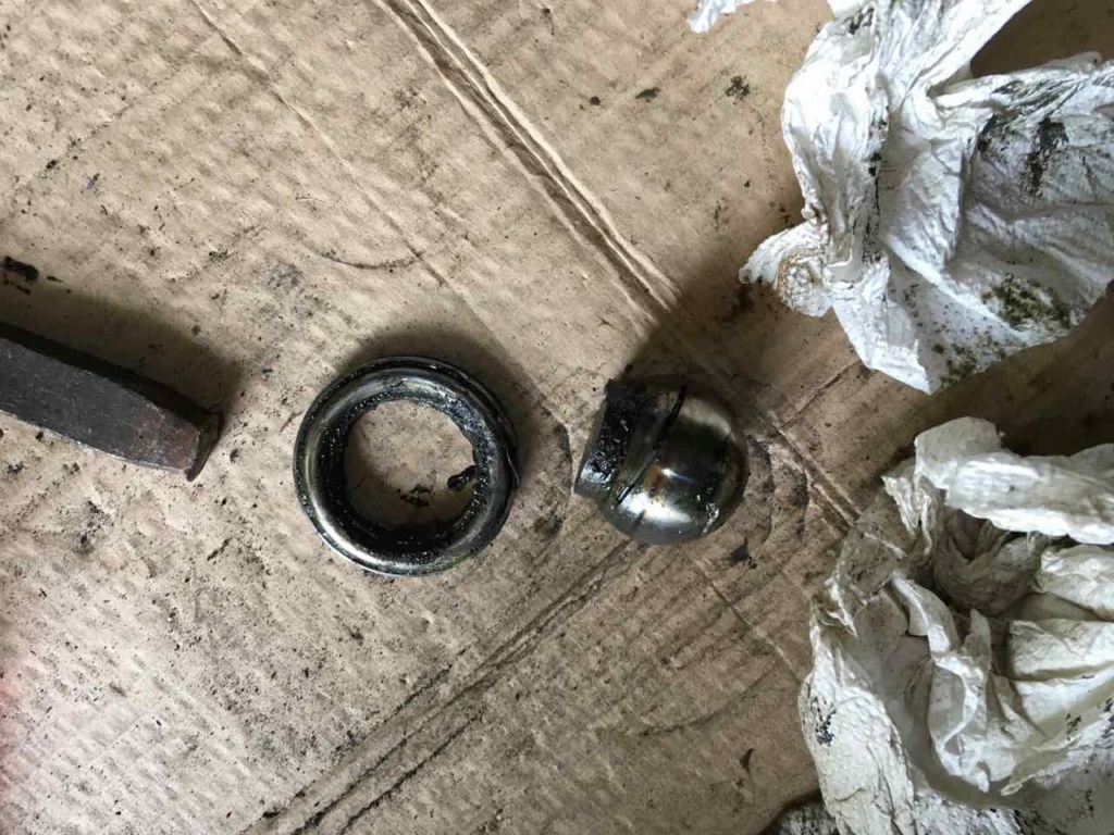

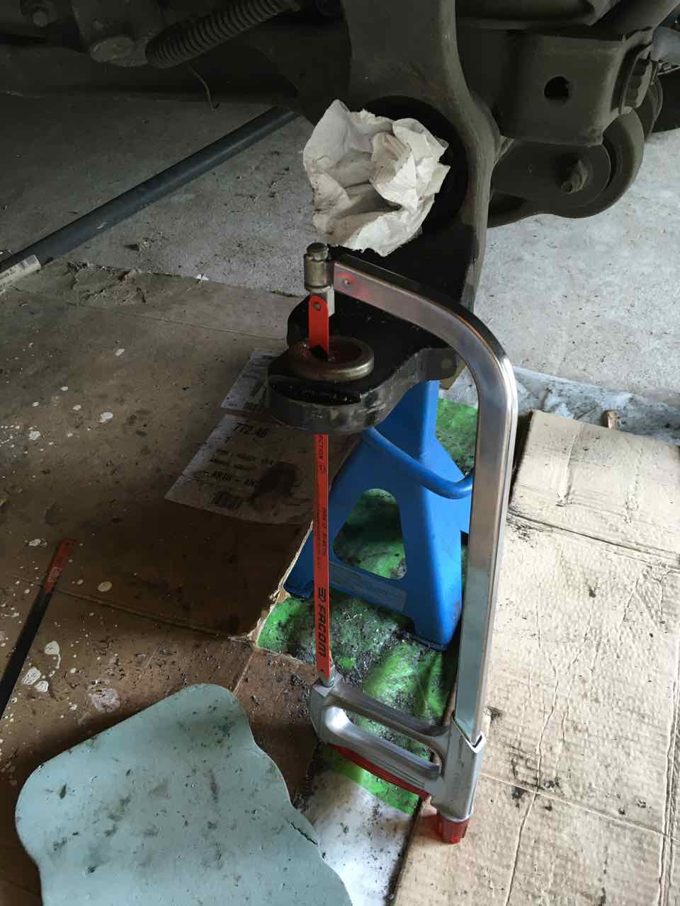

Suite et fin (enfin)
Donc comme prévu grosse galère pour la rotule inférieure droite. Rien a faire pour qu'elle sorte malgré tout mon poids (85kg) et mon bras de levier de 2m. Donc il faut opérer.
Je fait un essais de perçage sur la rotule gauche démontée en fin de semaine dernière. A priori elle se percent bien (publicité gratuite: Les mèches acier de marque SUPER U percent vachement bien. C'est peut-être les meilleurs que j'ai jamais eu. Ma machine est pas mal aussi). Après que la sphère soit sortie, découpage de la cage à la scie à métaux (lames FACOM: pas mal non plus).
Après le test essais en grandeur réelle.
D'abord faire sauter la collerette inférieure à la disqueuse
Après perçage du dessus de la rotule la sphère tombe.
Plus qu'a scier la cage
Le tout prend un peu moins d'une heure et il faut savoir qu'au bout de la première coupe la rotule ne bougeait toujours pas sous le sert joint.

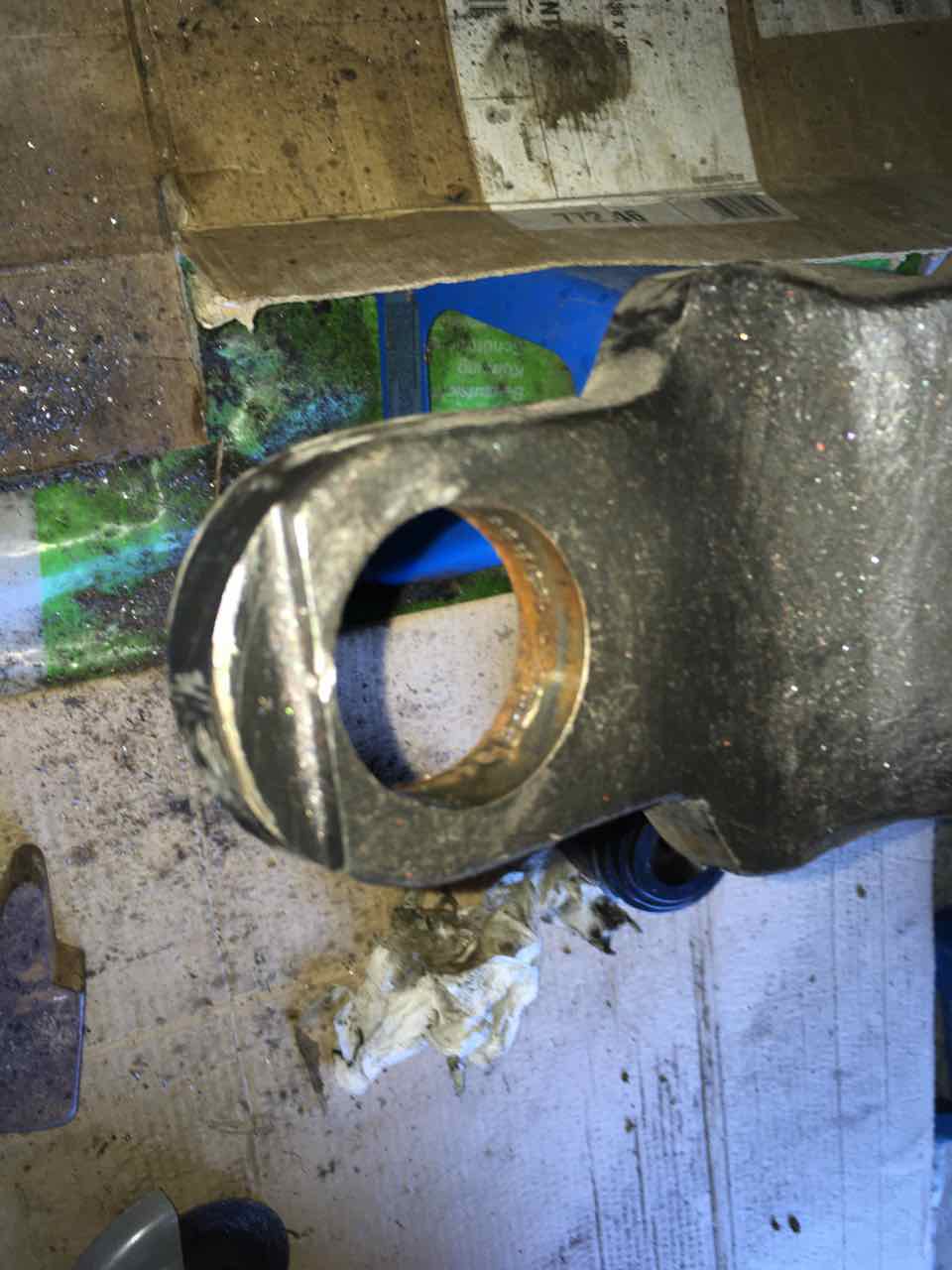

Donc réalisation d'une 2ème et d'une troisième coupe.
Donc au bout de 3h00 la rotule tombe.
La cage est encore pire que l'autre avec des marquage profond qui explique bien le blocage de la chose. Donc avant d'aller plus loin, limage des imperfections (je rigole) à la queue de rat puis ponçage grain moyen puis grain fin. Encore une heure quoi.
