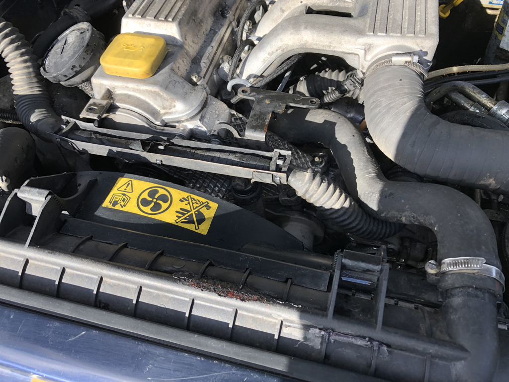

Hier soir, réparation de fortune du radiateur pour limiter la fuite et retour façon pépère sur 70 kms à 80 km/h.
Aucun soucis. Very Happy

J’espère simplement pour toi que ce problème d’éclatement du radiateur provienne uniquement d’un élément du refroidissement défaillant (Calorstat, pompe à eau ou visco) si moteur ou culasse fendue tu peux préparer quelques billets et commencer dès maintenant à sympathiser avec ton banquier Laughing Laughing Laughing

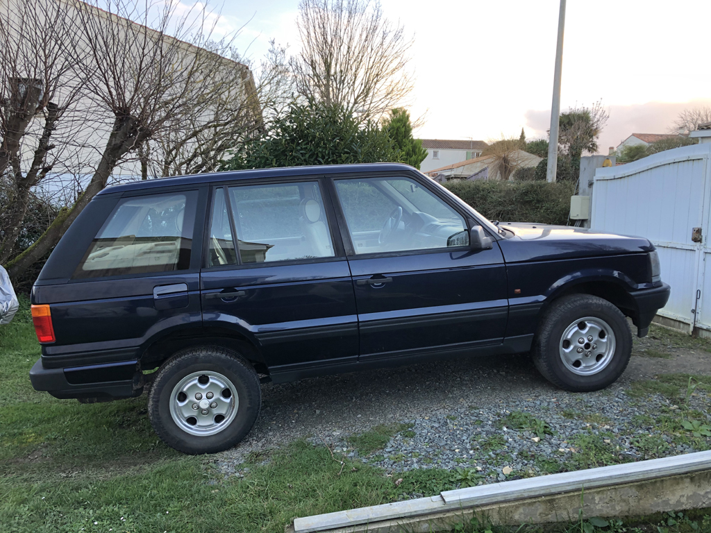

Voilà la bête Very Happy Very Happy
Après un lavage extérieur.
Code couleur 602

Carrosserie semble en bon état Super !
Bizarre l’alignement de ton clignotant droit avec le phare Suspect Suspect Suspect

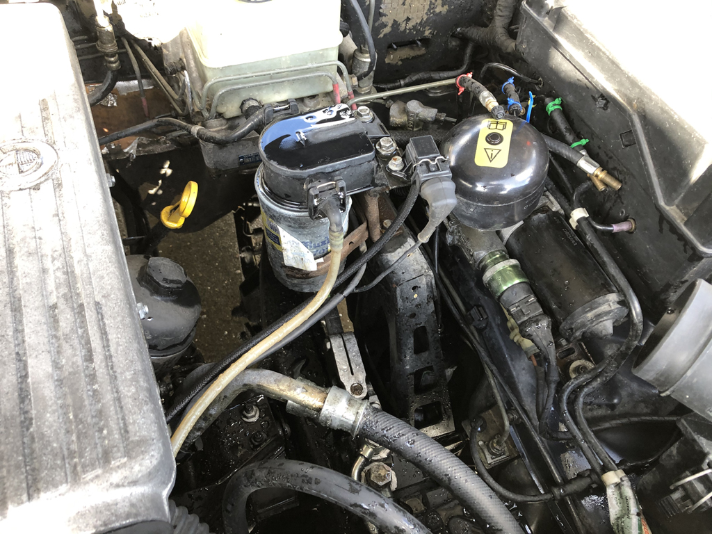

Bon un peu de travail sur le Range Rover P38
Nettoyage moteur partiel tellement il est sale.
Changement durites DA
Youpi j'ai une DA qui fonctionne bounce bounce bounce bounce
Du coup, ça fait moins camion à la conduite.
Par contre j'ai remis en configuration normale pour l'EAS, le compresseur EAS ne tourne pas, donc il ne monte pas d'un millimetre. Suspect
Demain, je récupère le radiateur eau moteur, un nanocom et on verra.
Et un P38 en plus - Page 6 18-02010
Et un P38 en plus - Page 6 18-02011
Et un P38 en plus - Page 6 18-02012
Et un P38 en plus - Page 6 18-02014
Et un P38 en plus - Page 6 18-02013
Voilà pourquoi je n'avais plus de DA. A force de frotter sur le chassi car toutes les fixations de la durite sont HS, la durite était percée.

par contre il est normal qu'il ne monte pas, sur une des photos on voie qu'il est sur valve.............. Wink Wink

[url=https://servimg.com/view/19078887/106]Et un P38 en plus - Page 6 20190415[/u
la meme durite que toi qui a frottée sur la poulie de DA

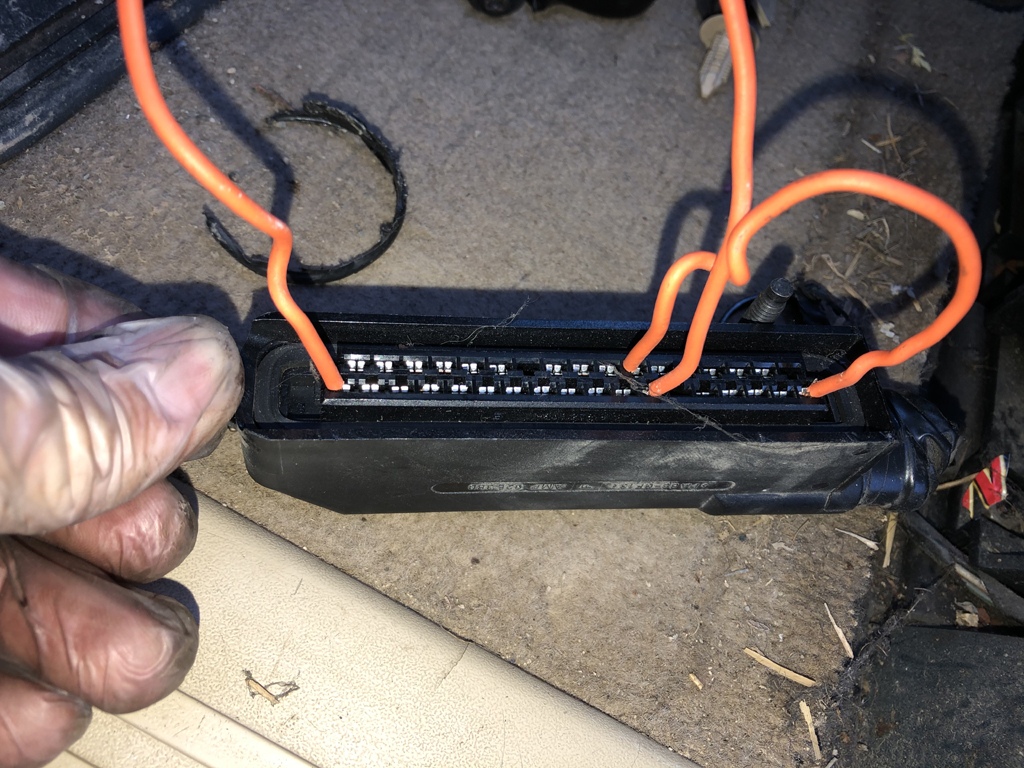

Des que je branche l’ecu de l’EAS sous le siege conducteur, que je mets le relais sous le siège conducteur et que je rebranche les 4 tuyaux des 4 boudins sur le bloc compresseur, j’ai bien les messages d’alerte, j’ai bien le voyant au tableau de bord comme quoi il est en position basse et rien ne se passe. Photo 9  Crying or Very sad
Le compresseur du bloc ne tourne pas. Soit il est mort, soit le relais est mort, soit il faut que je passe le nanocom pour supprimer un éventuel défaut, soit un faux contact sur un connecteur, soit j’ai un fusible hs ( ça je n’ai pas vérifier hier en faisant l’essai ).
Après, je ne vois pas d’autres idées .... Suspect
L’ancien proprio m’a dit que pour lui, il y avait un soucis sur la tuyauterie avant droite What a Face et c’est pour cela qu’il était sur valves.

Effectivement, pour la durite je vois que je ne suis pas le seul Razz Razz
Pour l’essai d’hier, j’ai remis comme cela pour voir si la pompe n’était pas hs. Je vais rapidement essayer de caler par un système cette durite afin de ne plus avoir de problème Very Happy

Le shunt n’est là que pour éviter que l’ordinateur de bord ne te casse les oreilles en bipant toute les 10 secondes. Donc plutôt sympa, non?
Pour le compresseur, as tu testé la protection thermique interne?
