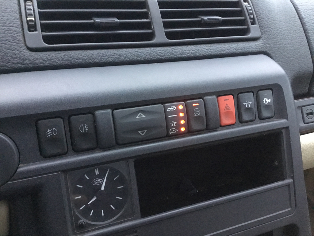

Ce matin, avant le démarrage. Position normale.
![EAS indépendant Suspen10](https://i.servimg.com/u/f32/20/16/22/60/suspen10.jpg)
Contact mis, tous les voyants fixe s'allument, pas de message tdb.
![EAS indépendant Suspen11](https://i.servimg.com/u/f32/20/16/22/60/suspen11.jpg)
Moteur démarré, voyant fixe position normale.
![EAS indépendant Suspen12](https://i.servimg.com/u/f32/20/16/22/60/suspen12.jpg)

En image, les propos sont beaucoup plus parlants.

J'ai appuyé sur le position descente, ce que je ne pouvais pas faire jusqu'à présent. Je pense que contrairement à ce que m'a dit l'ancien proprio comme quoi il roulait encore avec, ce
![Range Rover P38](/users/1916/10/27/04/smiles/2467424586.png)
![confused](https://2img.net/i/fa/i/smiles/confused.png)
Il est descendu presque immédiatement pour finir voyant fixe position basse.
![EAS indépendant Suspen14](https://i.servimg.com/u/f32/20/16/22/60/suspen14.jpg)
J'ai appuyer à nouveau pour qu'il reviennent en position normale.Voyant fixe position basse et voyant clignotant position normale. Au bout d'une minute, l'arrière se lève et vient ensuite l'avant 1 minute après. Voyant fixe position normale à nouveau
![EAS indépendant Suspen16](https://i.servimg.com/u/f32/20/16/22/60/suspen16.jpg)
![EAS indépendant Suspen17](https://i.servimg.com/u/f32/20/16/22/60/suspen17.jpg)
Revenu à sa position normale, voyant fixe position normale OK.

Montage avec durites rigides
![EAS indépendant Img_0611](https://i.servimg.com/u/f32/20/16/22/60/img_0611.jpg)
Au démarrage du moteur, voyant position basse clignotant. Position basse atteinte avec voyant fixe en 2 ou 3 minutes. Le circuit doit bien fonctionner car il est monté tout seul par le compresseur du bloc.
![EAS indépendant Img_0610](https://i.servimg.com/u/f32/20/16/22/60/img_0610.jpg)
Position normale : environ 2 minutes pour passer de la position basse à normale.
![EAS indépendant Img_0612](https://i.servimg.com/u/f32/20/16/22/60/img_0612.jpg)

Ca ne ressemble pas à une fuite, car il commence toujours par monter en position haute que ce soit l'arrière ou l'avant et ensuite il descend en position basse pour revenir en position normale.
Il fait ce cycle : à partir de la position normale :
-1- monte en position haute arrière
-2- descend en position basse arrière
-3- revient en position normale
Soit il recommence à l'arrière soit il fait devant.
Comme si c'était un cycle de réglage.
Peut être faut il que je le laisse faire plusieurs fois
