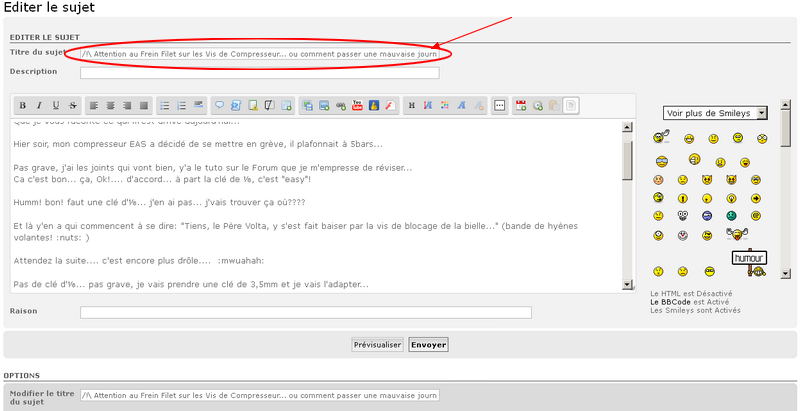

Un dernier point, Denis... Tu as modifié le titre de ton post par inadvertance....
Il apparait ainsi:
Tu peux le remettre d'aplomb en faisant ceci:
Tu édites ton premier message.... celui-là:
denis4 a écrit:Bonjour,
Le moteur monte dans les tours dès qu'il démarre et l'aiguille du compte tour reste collé en bas. Symptôme initial : le préchauffage et très court voir inexistant.
J'ai le message d'erreur : alternateur défectueux. L'alternateur n'est pas vieux et au contrôle au voltmètre il charge normalement.
Et si j'essaie de démarrer après une petite heure là il fait un préchauffage normale, il tourne au ralenti et je récupère le compte tour et pas de message d'erreur.
Il me l'a fait ya 3 jours et après démarrage normale j'ai pu faire 600 bornes sans problèmes.
Hier et ce matin rebelote.
En cliquant sur le "carnet"
Tu peux modifier le titre à ta guise, et à la fin tu cliques sur "Envoyer"
