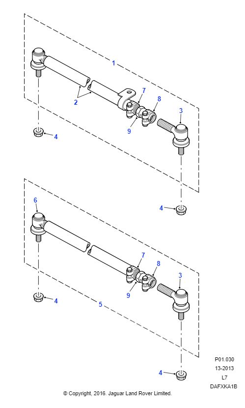

Petite question :
Dans le mode d'emploi ils ne disent pas de démonter la "barre de guidage", je ne connais pas le terme en français mais la barre qui se place entre les deux roues et sert au parallélisme (voir photo), pour démonter le tirant de pont.
Mais maintenant que j'ai réussi à dégager mes boulons je n'arrive pas à sortir le tirant de pont en entier car il y a cette barre là qui gêne. C'est possible de le sortir sans y toucher ?
J'ai essayer de démonter la barre sauf que l'écrou tourne sur une vis filetée avec une tête type torx pour la bloquer (en 3 sur la photo) et la forme de la tête s'est abimée donc ma vis tourne fou, ... que des galères
Bon la pièce de remplacement coute pas cher mais j'imagine que ça va bousiller un peu le parallélisme de chipoter là dessus.
Après vu l'âge de la voiture il faudra de toute façon que je passe par la case parallélisme un de ces 4.
J'attends donc vos avis et conseils pour sortir le tirant de pont

bonjour
en bout de la tige fileté souvent il y a une empreinte femelle 6 pans creux (BTR et non Torx) et c'est justement prévu pour maintenir l'axe fileté dans les manœuvres serrage desserrage de l'écrou
déjà vérifier qu'elle ne soit pas bouchée par la terre et autres saleté..

Oui malheureusement l'empreinte femelle était sous doute encrassée et je pensais que c'était du torx plutôt qu'une 6 pans. Résultats des comptes je pense que j'ai bousillé l'empreinte donc je ne sais plus bloquer la vis filetée
Si on doit défaire cette barre pour sortir le tirant de pont je remplacerai la rotule en entier ...

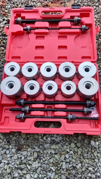

J'essaye avec un kit d'extraction/remplacement comme celui ci :
J'ai mesuré le diamètre extérieur de l'ancien et du nouveau et le nouveau est environ 1,5mm plus grand que l'ancien. Je ne sais pas si ça peut suffir à bloquer.
Je suis même passé chez mon garagiste et il dit que le silentbloc est trop gros ...
Est-ce que quelqu'un a déjà eu une expérience avec cette référence de silentblocs là ?
Ou alors y a vraiment une "procédure" spécifique ? Faut les rentrer à la presse, ou chauffer au chalumeau le tirant de pont ou autre ?
Please help, je suis désespéré

Il y a un outil spécifique référence LRT-60-004. Mais peut-être une erreur de fabrication, je dois avoir des silent bloc Téflon pour tirant de pont, je vérifierai la côte pour comparer.
Re: Silent-bloc de tirant de pont à changer
J'ai regardé un peu sur d'autres site des silent-blocs et quand le diamètre est précisé, il tourne autour de 61,42mm etc, ce qui est proche du diamètre de celui que j'ai.
Il est vrai qu'il y a l'outil spécialisé mais 130€ l'outil pour mettre 4 silentblocs à 8€ ça fait un peu mal
surtout que je vois pas bien ce qu'il a de plus que le kit d'insertion que j'ai déjà.
A part peut-être qu'il permet de guider le silentbloc en empêchant qu'il ne se mette de travers. Dans ce cas là il faudrait que je trouve un morceau de tube suffisamment solide et d'un diamètre juste un petit peu supérieur au silentbloc pour qu'il joue le même rôle.
Sinon j'ai un pote qui m'a proposé l'idée de le chanfreiner avec une ponceuse à bande histoire qu'il s'insère un minimum dans le logement.
Je pensais franchement que c'était plus simple comme tâche mais là, n'étant pas plus doué que ça en mécanique, je sèche !

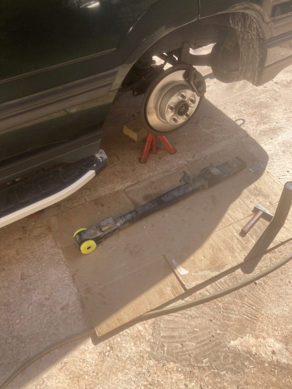

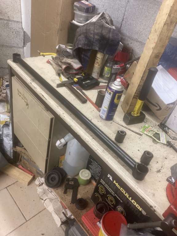

Bonjour à tous
Un petit up-grade suite au montage de l'ensemble complet des silentblocs et ensemble amortisseurs et boudins Dunlop.
Pas encore sur la route pour voir la différence , un soucis avec le spi d'arbre avant gauche ..
Pas de soucis particulier pour sortir les anciens avec plus de difficultés sur ceux des barres panhard (peu d'espace entre les bagues (foret de 4mm) et bague ext. métal alors que les autres sont en plastique
Les anciens boudins avaient 10 ans, pas vraiment craquelés finalement.
Depuis tout est .. presque.. remonté, mais le Pet descend toujours en peu de temps.. Donc il y a une fuite ailleurs .. Je me referai le bloc plus tard.. bien qu'il n'ai que 8000 kms en 8 mois..
reportage photo
reportage photo

Super bien ce reportage.
Moi j'ai toujours du mal à faire des photos en même temps que je fais.
Je ne pose pas la question mais c'est le kit polyuréthane jaune BritPart. Il y a une raison pour laquelle tu n'a pas pris le noir ?

Hello
en fait entre jaune et noir , j'aurais préféré noir pour la discrétion du système..
après il me semble qu'il y a une différence de dureté entre les deux.. je ne sais pas lequel est le plus tendre ou le plus dur..
mais de toute façon quand j'ai acheté le kit il n'y avait que celui là de proposé.
Pour autant je m'attendais à monter un morceau de "bois" mais non; il y a une souplesse ce qui n'est pas plus mal pour le confort routier..
Pour la tenue d'assiette c'est réglé ; il ne bouge plus et reste bien en haut.. tuyaux abimés marqués, raccourcis et c'est reparti..
mais autre problème détecté: fuite pompe injection..
