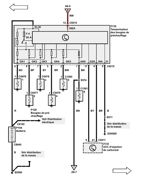

Si F37 dégage, c'est qu'il y a un court-circuit en aval de F37....
L'idéal serait de débrancher C0411, C1503, C0215, C0925, C0209 (Capteur de débit d'air), C0272 (bobine de commande EGR)
Et voir ce qui se passe....
Si F37 fond toujours, c'est qu'on a une mise à la masse d'un des fils qui amènent le courant aux différents éléments où ces connecteurs sont branchés... fil dénudé qui touche à la carrosserie par exemple...
S'il ne fond pas c'est que c'est un de ces éléments qui est en CC
Comme il y a un doute sur le circuit de préchauffage, autant commencer par lui (C0215)
Pour RL19, il est en amont de F37... (c'est lui qui amène le courant à F37, quand il est excité).... donc si il est débranché F37 ne fondra pas...
Et pour le "défaut boite", il y a fort à parier, que quand tu auras trouvé ce qui fait fondre le fusible, ça rentre dans l'ordre tout seul...

La seule chose dont on est quasi surs, c'est d'une mise à la masse après F37.
Petite combine: tu peux remplacer F37 par une ampoule de 12V 21W... Tant que le court-circuit sera en place, la lampe brillera normalement...
Ça t'évitera de fondre des fusibles à tour de bras...

Alors, quand tout est débranché, le fusible ne grille pas. Je rebranche l'ECU moteur, contact, il grille.
Positivons et partons du principe que l'ECU n'est pas en cause. Est-il possible que ce soit un CC sur un faisceau activé par l'ECU ?
Re: Help, en panne loin de chez moi ...
Nouvelles du jour :
Avec ECU moteur et relais de préchauffage débranché, j'ai une résistance nulle entre les bornes 5 et 12 de la prise du relais de préchauffage (côté faisceau, pas sur le relais ...)
Mon hypothèse est qu'il y a un court circuit sur l'un de ces fils, et que le fusible ne saute que lorsque l'ECU moteur est branché parce qu'il active la connexion +12V en amont de la prise (d'après la figure A6-5). Possible ?
