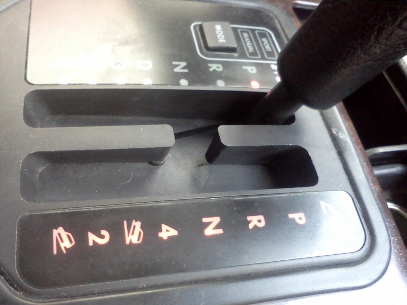

La photo qui suit vous inspire quelle panne...(2.5DSE) 292000 km et des brouettes
Arrow
Aux pros de la boît'auto Img20111
Arrow
Bien sûr, les vitesses ne passent plus,
le nano me dit que je suis en low, 12V au Nano
alors que le levier et en Hi.......GND au Nano
............. scratch scratch

platine de BVA qui déconne

La petite languette sous le levier..... Question Question

dans cette platine il y as juste un contacteur qui capte si le levier est a droite ou a gauche peut être hs ou moteur bloquer en courte tout betement

Idée 1 semblerait Ok
Idée 2 : jamais pu passer les courtes sur cette auto depuis que l'actuel proprio a la voiture.
