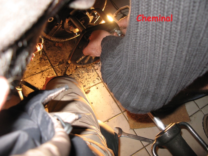

La suite du travail bip, bip et re bip arracher et remplacer les joints spi, moyeux et roulement neuf.
Souci, les plaquettes sont bouffé a la ferraille.  affraid il ne reste plus que 3mm
pont avant Img_2816
Bon ben à la roue de droite maintenant.
Elle n'avait pas bronché lorsqu'elle a servi d'appui alors que les écrous était juste serré a la main.  pale  pale
re cric et  Rocket Fire  Rocket Fire

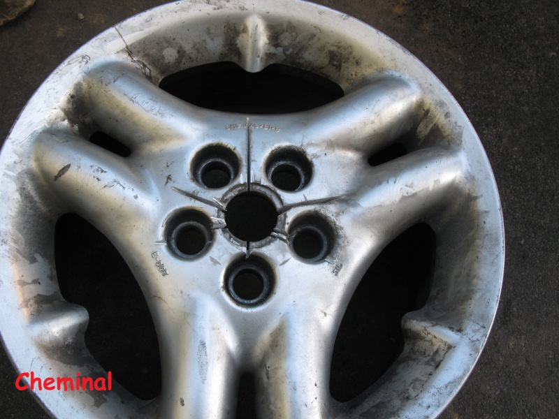

Solution radicale, flex. Angry
pont avant Img_2820
et le cul de la jante hyper corrodé
pont avant Img_2821
maintenant chose aussi sérieuse que du coté gauche avec remplacement de l'arbre de roue en plus.

Pascal, juste une question: Est ce que en chauffant la jante eu niveau des gougeons çà n'aurait pas facilité le démontage?
pont avant Empty re
Message  BROUILLET PASCAL Dim 8 Fév 2015 - 10:56
en chauffant l alu se retracte ca aurait été pir Angry Angry
pont avant Empty Re: pont avant
Message  reb266 Dim 8 Fév 2015 - 11:17
pourtant, c'est alu collé à de l'acier, donc un retrait entre les deux métaux serait peut-être efficace, mais je n'ai pas ta pratique !!!

Finalement les jantes était soudé par l'oxyde d'aluminium qui gonfle.
(le blanc-gris dans le centre de la jante)
Alors quel produit utiliser pour ronger cette oxyde pour pouvoir décoller les roues arrière.
Bien entendu suivi d'un bon lavage neutralisant juste après.
