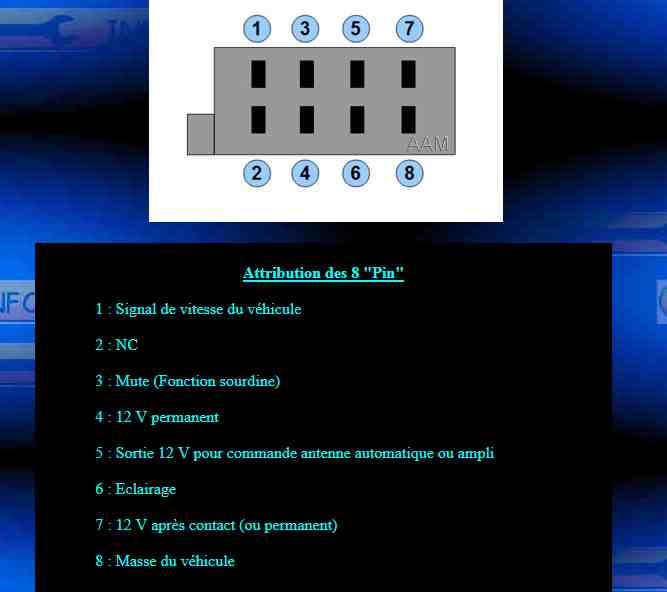

j'ai trouvé ça
pour faire avancer....mais prudemment: rien ne prouve que nos sympathiques britons aient respecté ce câblage, mais ce sont ces connecteurs là qu'on a et la destination des prises est respectée
http://antique-autoradio-madness.org/conseils_techn/conseils_techn-ISOconnect_1.htm

Ami Jean Luc, sur le site cité plus haut, j'avais glané ça:
ça ne correspond donc pas, ce qui est à moitié surprenant.
Cependant, j'ai pu vérifier, au niveau des prises C1 C2 C3, en débranchant et rebranchant, sur le mien , les prises correspondent (comme je l'avais indiqué plus haut): quand on débranche la Bleue, plus de chargeur CD, la jaune n'est pas cablée et la verte c'est bien le caisson de basse...
pour le connecteur d'alim, comme on en a discuté, l'éclairage est bien au bon endroit (sauf que ça ne balance pas un + 12v, ça faisait scintiller l'écran de mon poste exotique)) , pour les autres, il faut que je repose le poste pour voir déjà comment c'est câble.les alim sont au bon endroit, mais le signal vitesse ? (d'ailleurs, sur le mien, je ne suis pas sur du tout que ça marche)
Par contre, je ne sais toujours pas ce que peut être le petit coax qui arrive sur le poste....

https://www.amazon.fr/gp/product/B07WD98HWR/ref=ppx_yo_dt_b_asin_title_o01_s00?ie=UTF8&psc=1
pour 56 balles c'est bluffant, le son avec des clés USB est très très loin d'être pourri et je n'ai pas encore câblé le caisson de basse !! (si c'est possible et réglable, pour le prix !), je pense qu'il faut alimenter par le poste et choper la sortie sur le connecteur dédié voir plus haut,) le kit mains libre marche au poil, et la camera de recul idem. Pour ceux qui voudrait s'y lancer, l'info marche arrière est à prendre là:
prise 1283 ou 1584 chez moi 2° fil du haut vert et marron. pour l'alim de la caméra, direct sur le feux de recul.
du coup je cherche les 2 caches:
et j'ai dispo un Alpine qui marche très bien, et sans code ( je l'ai déjà rebranché x fois sans problème) .et, éventuellement, le chargeur qui va avec et qui marche très bien aussi, si on sait boucher le trou correctement.
preboul- pet lover
Re: prise sur l'autoradio
Patrick, un immense merci, tu mets sur mon compte......vu la réputation que t'ont fait les Ben, ça va saigner!!!! mais j'ai une solide cave.....welcome
