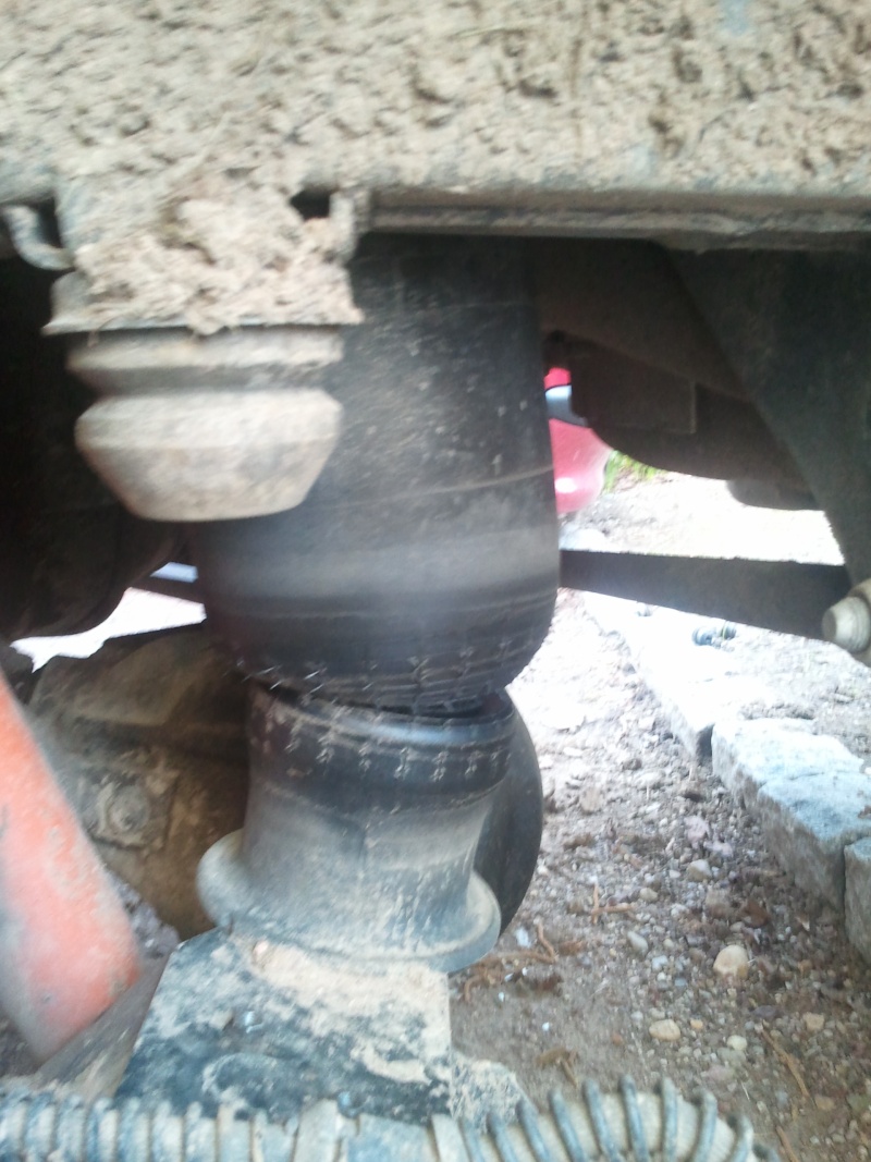

deuxième étape : diagnostique de la suspension pneumatique...
immobilisation en position haute, normale, puis autoroute du pet pendant 24 heures. plus vérif à l'eau savonneuse en sortie du module électrovanne......RAS.........bouge pas le monstre.......boudins et tuyauteries état nickel
passage de l'eas au nanocom......vérif des erreurs....une erreur : le capteur arriere droit hors valeur
bon bin on s'y colle.....pet sur chandelles
on déconnecte et on teste au metrix le potard
...en effet il est fatigue....solution : inversion des deux capteurs arrières pour user la deuxième moitie de piste du capteur inutilisée....on remonte et environ 30 min de réglages après via le nanocom et a grands coups de pieds a coulisses la suspatte est réglée
50 km d'essais intensifs, re-passage au nanocom : ras
bilan : commande des joints d'electrovannes et de compresseurs en préventif

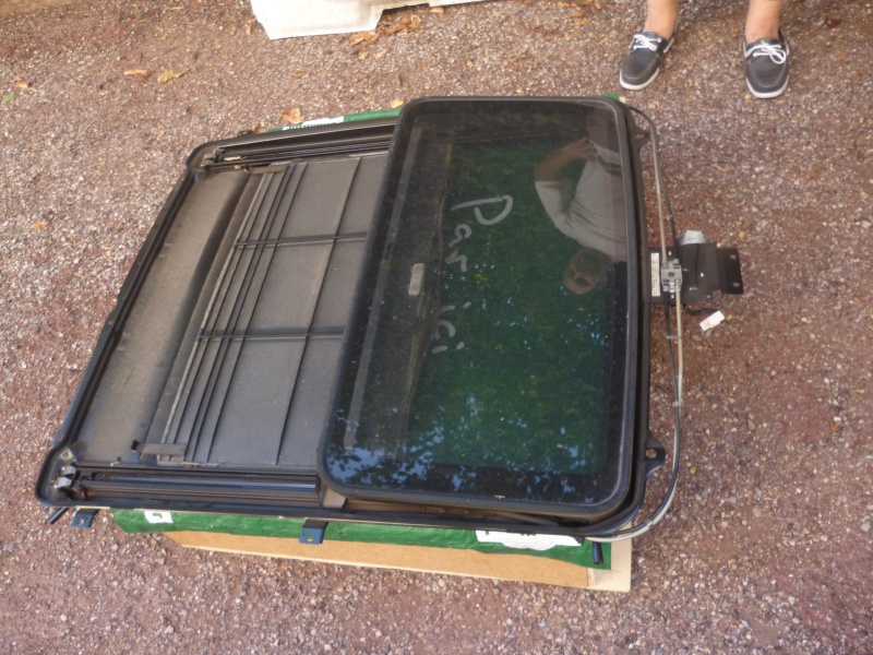

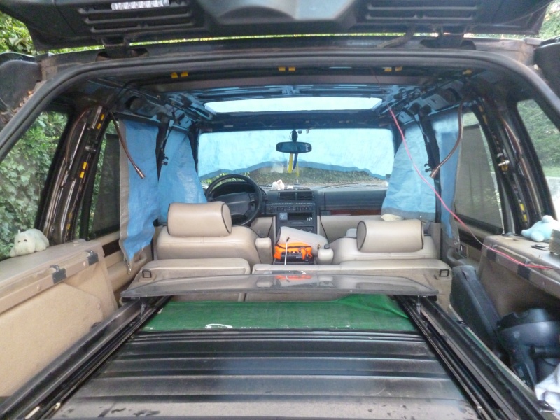

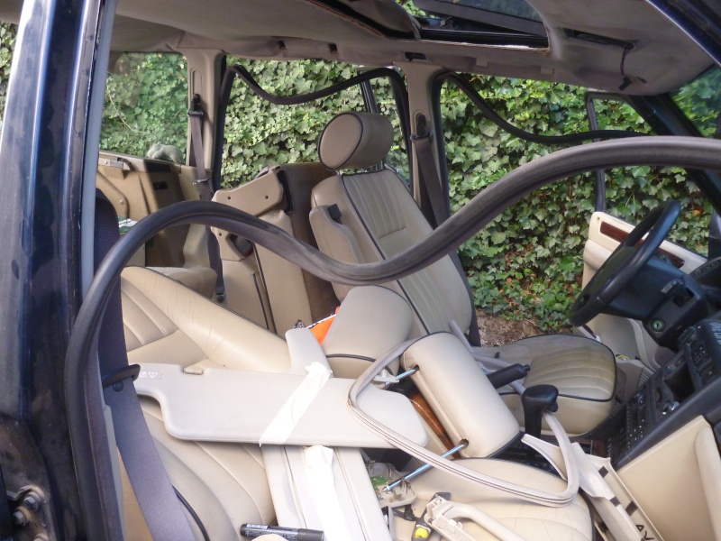

troisième étape : réparations du toit ouvrant et du rétro conducteur
le rétro avait été cassé par le passage d'un camion, mais le proprio ce sagouin avait recolle la vitre a la colle a pare-brise .........une heure pour tout nettoyer et voir enfin les moteurs pour apercevoir enfin qu'un avait la crémaillère pétée et l'autre le pignon tout bouffe :out: .........
on récupère une crémaillère sur un vieux rétro casse a la maison, un ou deux ptits coups de cutter et hop le tour est joue.......fonction vitre de recul fonctionnelle
pour le toit ouvrant...j'avais acheté un autre moteur d'occas
je le branche...il fait un bruit bizarre....et ne tourne pas
celui ci est démontable ....on ouvre le réducteur, on nettoie et graisse le tout, et on comprends enfin.................QUE JE SUIS UN GROS BOULET
mon moteur n'était pas en panne....c'est juste que lorsque l'on use la manoeuvre manuelle, on désaccouple le moteur, et après faut faire un quart de tour en arrière.....et bien sur je l'avais pas fait
je remets mon moteur, lance la procédure de point zéro, et miracle....tout marche...plus de tut-tut quand je mets le superverouillage, plus de bip-bip et de message d'erreur quand j'ouvre la porte, verrouillage de courtoisie qui marche........bref......chuis un idiot

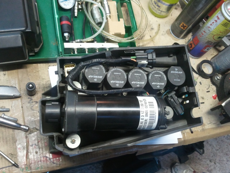

* rénovation préventive du bloc eas plus pose d'un kit de regonflage d'urgence :
tout d'abord on pose le pet sur ses fesses
demontage de tout le boitier
puis on enleve le compresseur, le bloc electrovanne
et on demonte TOUTES les vannes, les clapets anti-retour, embouts de tuyaux.......
c'est long!!! mais ca se fait
on ouvre aussi le compresseur tant qu'on y est, on nettoies toute la pousiere cachee dedans,
on change le segment et les deux joints, et on remonte le tout
avant de remonter le boitier...qq modifications....on rajoute le bloc de regonflage de secours, la prise de force,
et on tire un tuyau dans l'habitacle pour un mano de controle
cablage et pose du transfo 12/220V.......

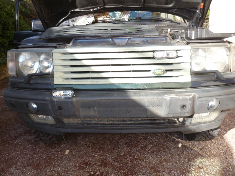

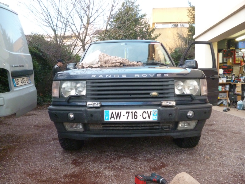

bon c'est pas tout, mais après tout ça on va essayer de le rendre un poil plus.......agressif...
On demonte d abord le pare choc.......la calandre...le phare gauche........
Tirage de cables...soudure...deux jolis relais et des fusibles....
Le cablage est bon...tt est cable.....c est tt joli tt propre et une fois le cache batterie remis on ne voit plus rien.....content gaetan
ensuite on attaque le pare meuh de disco td5......qq modifs ont ete necessaires (decoupes pour les bumperettes du pare choc) mais seulement deux trous au pare choc....
Deux grandes vis et entretoises et le tour est joue...
Les deux longues portées s integrent parfaitement dans le a-bar ainsi pose...
Par contre les deux autres a integrer ds le pare choc.......deja pour trouver un trepan de 95 feraille...sick...
Ensuite faut percer...realiser les entretoises...inserer les boulons entre le pare choc plastique et son support tole pour que tout soit discret..........
Mais bon le resultat est la....

j'en ai profité pour poser mes skis de ponts et faire la vidange des ponts.....
ski avant
(bon d'accord....je vais aller faire zinguer mon ski moteur )
ski arrière
bilan pont avant huile super claire, pont arriere huile plutot marron/noire avec un peu de limaille, mais rien de mechant.....par contre au graissage des croisillons j'ai trouvé du jeu au croisillon avant
par la suite, j'ai procédé bien entendu au remplacement du croisillon malade, et à la vidange de boite auto et boite de transfert...
ski avant
ski arrière

bon....m'ennuyant un peu en attendant sa greffe de poumons, j'ai décidé de commencer le reste des opérations chirurgicales.....en commençant par une greffe de peau
mais non ce n'est pas le bordel
tiens....y'a comme un peu d'humidité par la.....va falloir trouver d'ou ca vient https://2img.net/i/fa/i/smiles/icon_cyclops.gif
et puis il me semblait pas que c'était cassé ça avant
bon allé on range tout ça pour mettre à l'abri......
et on attends la livraison du tissu

avec quelques heure à tuer, et vu que le tissu n'est pas encore arrivé (enfin....l'ayant commandé mardi soir ) je me suis attaqué à ça :
en fait je voulais juste démonter les plastiques pour accéder à mon filtre principal de ventilation et remplacer la mousse, mais vu l'état des plastiques (et des vis....rongées par la rouille ) ça m'a agadé et du coup je me suis attelé à le partie peinture de tous les éléments plastiques.........le reste de la carrosserie passera au polish pour la peinture et au polytrol pour les joints.....

bon on continue de s occuper avant de descendre chez le chirurgien ^^
démontage du ventilateur passager qui couinait....
bilan, RAS .....on verra si il recommence a couiner pour le remplacer
et vu la tempète de ce week end, on va éviter de laisser le pet se transformer en piscine alors on mets la quatrième vitesse et on re-tapisse le cache du toit ouvrant
en espérant avoir le temps de remettre le toit ouvrant demain soir pour mettre le pet hors-eaux

et recu aussi aujourd'hui, les potentiometres pour remettre a neuf les moteurs de volets obturateurs
