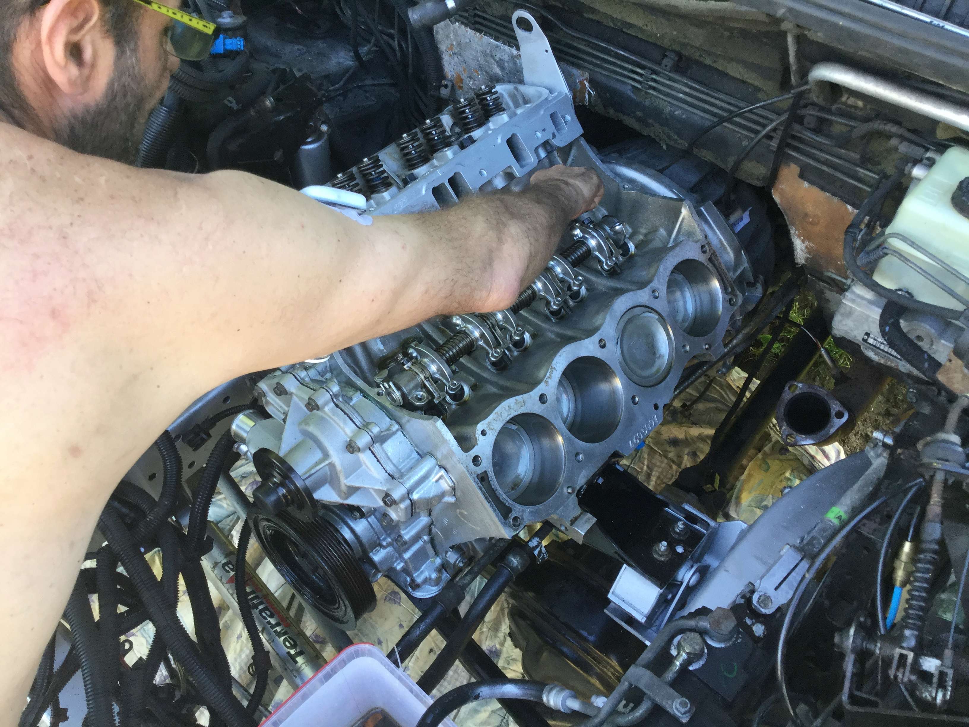

Culasse droite entièrement remontée merci ma petite femme

On peut dire que Steph est pressée de rouler en V8
C'est quoi sous ton bras droit et au dessus
Oui très bien bossé,on a commencé à 13h00 .fin 19 h30 .....
Plein les bottes.....
C est un capteur de glycémie et une pompe a insuline... robocop hein.....

Petite précision là on voit bien pourquoi le moteur avait été ouvert.....probablement problème de tiges ou poussoirs.......

Ah oui tu m'étonnes qu'il y avait soit un problème de tige ou poussoir
Il n'y a aucun poussoir sur la rampe du haut

Ils sont encore dans le bac d huile ,je remonte la partie gauche aujourd’hui......
Re: Remise en état v8
Tu reculasses moteur en place???? moi je préfère travailler sur le moteur en place sur un support moteur et le mettre en place après. C'est plus pratique pour le serrage des culasses entre autre

Je me suis mal organisé au départ.....
Je pensais sortir le tout comme d habitude mais la grue pas dispo.....
Donc ,je voulais faire comme toi,j avais commencé mais vu l état extérieur du moteur ma femme a décidé de tout sortir et heureusement car la platine d entraînement été cassée à 2 endroits....
Et puis pour repérer les chapeaux de bielles,pas trop de place en dessous pour moi et je suis cassé de partout.....
Après j ai tout fait dans ma véranda et pour passer par la baie vitré pas possible.....
J ai un support moteur tout neuf mais toujours le problème des vitres pour passer.....
Et vu la météo actuelle pour remettre le moteur complet à la chèvre dans la boue pas évident,donc j ai porté le bloc à la main avec madame jusqu à la voiture ,mis 2 panneaux de bois au sol et poser la chèvre dessus et vouille....
Voilà pour l explication mon petit Christophe......
Il me semble que sur ton PET tu avais tout fait sur le véhicule ...... j ai voulus copier sur toi à la base

Exact Pascal, mais à l'époque je n'avais pas de support moteur. Maintenant,je ne me casse plus le dos et comme je vais bientôt attaquer la wedge,je me félicite de cet achat. La dallas touche à sa fin après 2 ans mais refaite à neuf. Pour l'instant je me fais iech avec les masses. Les joies d'une carrosserie en fibre, mais je serai prèt pour la wedge.
