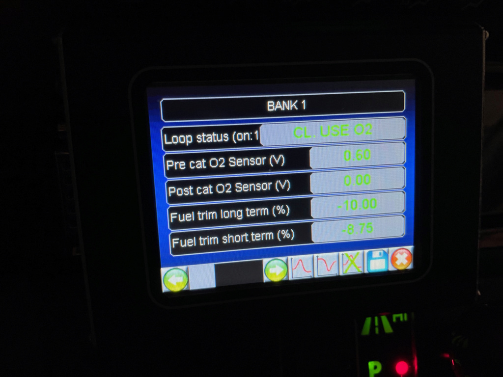

Je continue mes investigations en me greffant sur le post de Pat.
Un petit coup de nano ce matin rapide car pas trop le temps et surprise sonde lambda bank 1: 1V bank 2: 4V et plus. Y'a comme un problème du côté droit trop riche je crois.
Par contre aucun défaut d'affiché et RAS à part le problème de démarrage à froid.
Pb démarrage à froid V8 THOR - Page 2 Img_4810
Pb démarrage à froid V8 THOR - Page 2 Img_4812
