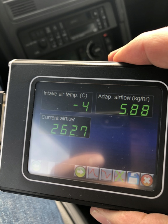

Voici quelques nouvelles, je n'ai pas reçu mon débimetre hier. J'ai parcouru 320 km conso moyenne 22,9L avec 80% d'autoroute. J'ai branché le Nano pour analyser les différentes valeurs et j'ai quelques questions.
Moteur (GEMS) cale par moment au ralenti - Page 2 Img_7311
Moteur (GEMS) cale par moment au ralenti - Page 2 Img_7312
Moteur (GEMS) cale par moment au ralenti - Page 2 Img_7310
Dans un premier temps le Nano indique 16,0V à la batterie ? de mémoire je suis à la batterie moteur tournant au ralenti à 13,7V. des avis?
J'ai un code erreur au niveau du moteur: 1171 SYSTEM TOO LEAN BANK A AND BANK B ? Des idées de la significations de ce code erreur?
Et enfin une dernière valeur qui me semble étrange -4)C en air admission? cette valeur provient du débitmètre?
Merci d'avance pour vos lumières!!!

Débitmètre reçu et installé, valeur adaptative remise à 0. Démarrage nickel et ralenti stable. J'utilise le pet tout le we, je vous tiens informé du comportement du moteur mais ca semble être bien parti. J'ai également supprimer le code défaut 1171.
La température d'air d'admission est désormais correcte au nano par contre, le voltage indique toujours 16.0V. et ca je n'arrive pas à l'expliquer. Des avis?
