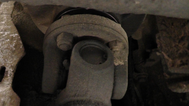

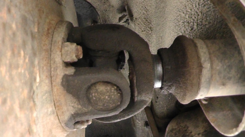

Message  Invité Dim 1 Mar 2015 - 23:58
cheminal a écrit:Tu sais qu'il y a au moins 3 graisseurs par arbre de transmission???
là c'est sec comme un coup de trique.
Et tu sera obligé de changer tes cardans car ils ne vont pas du tout aimer tourner à sec.
Coucou  Serge,
Je vais regarder l'emplacement des graisseurs sur le rave study
Je suis curieux de savoir comment vois tu que tout est sec comme braise? confused
Je savais que tu avais des Dons Dans mon temps  mais de voyant tu m'embouches un coin maître
Les articulations semblent grasse ou humide...
Je vais acheter une pompe à graisse pour dans le doute... Et faire cela avant de tout changer
Sur tes photos du pont avant on les vois dans les cardans plus un a chaque coulisse d'arbre.
Il sont correctement graisser lorsque la vieille graisse ressort jusqu’à la propre.
Ronronnement + Vibration - Page 2 S1420012
Ronronnement + Vibration - Page 2 S1420013
et la coulisse d'arbre
Ronronnement + Vibration - Page 2 S1420014
et c'est pas parce que c'est huileux que c'est graissé.
Ronronnement + Vibration - Page 2 Empty Re: Ronronnement + Vibration
Message  tototata1416 Lun 2 Mar 2015 - 12:19
Coucou Cheminal,
Tu as raison, pas parce que huileux que c'est graissé: +1, Aie
Merci du tuyau pour le renouvellement de la graisse. (la neuve prend la place de l'ancienne Bon Sang ! )
Je me suis couché dessous et ne vois pas de jeu anormale sur les croisillons, mais les vidéos en diront probablement plus! (faut que je fasse un ch'ti film de l'arrière)
merci de votre avis d'expert! maître
