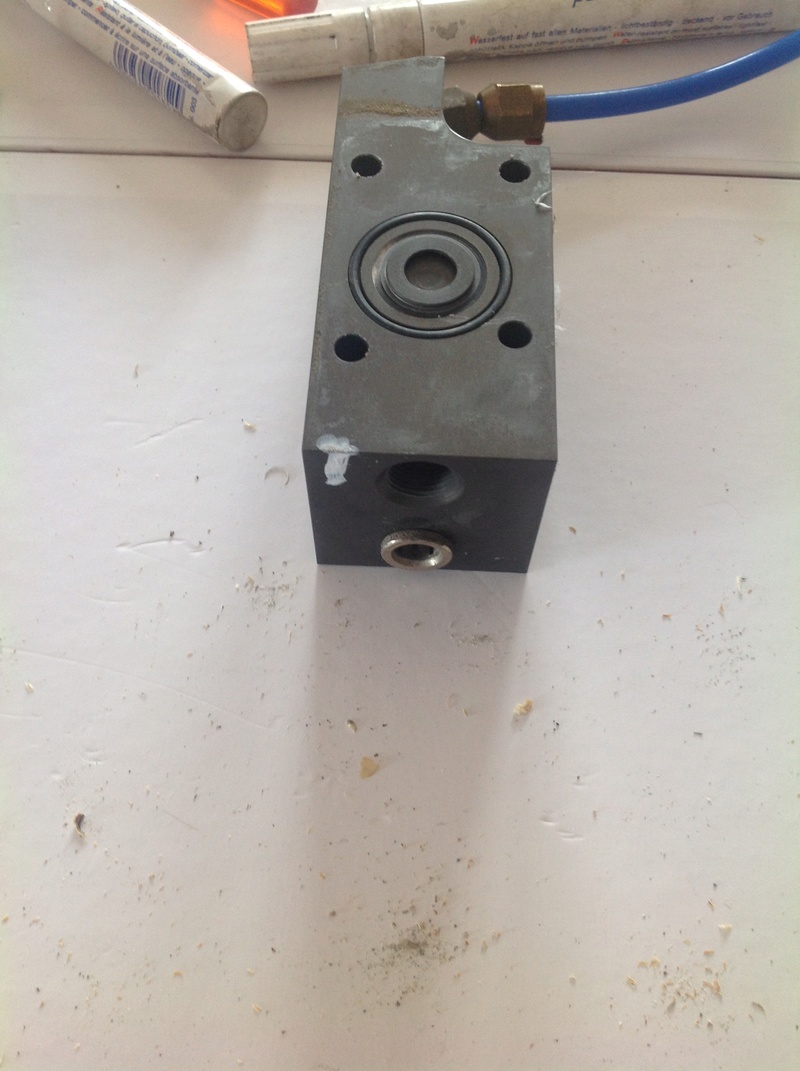

Message  mypacha Mar 3 Avr 2018 - 16:39
Coucou ce matin, le cul en bas, comme d'hab, donc l'étau se resserre sur le ou les coupables Twisted Evil (je rappelle que c'est l'ECU de Sassa qui est dessus)
ceci étant, j'avais éliminé la drive car une panne aussi aléatoire et variée, je ne pensais pas que ça pouvait venir d'un composant sensé être passif....mais j'avais oublié que sur un PET, le moindre boulon est habité....alors un bousin électronique cheers

il ne reste plus grand chose mais il y a peut-être bien les clapets aussi. Je dois dire que , de plus, que ce soit David ou Patrick, ça a été leurs premier réflexe. Mais, maintenant, j'ai approfondi le sujet....
Aujourd'hui et demain , temps pourri, donc, dès jeudi, le jouet sur valve et je dépose le bloc....Et je resserre les vis de la pompe.....et je prie très fort et, si tout va bien, dans la foulée, je vais le foutre dans la neige, tant qu'il y en autour....je connais 2 méchants chiens que ça va drôlement embêter.... Wink

par l'ancien propriétaire. à priori, il avait pris un bloc d'occase et mis des EV et un diaphragme neuf (mais les clapets ??????), un compresseur, des boudins et des capteurs (par contre là je ne sais pas si c'est des neufs, ils paraissent, toujours) et comme ça continuait à déconner (mais pratiquement pas quand je l'ai acheté), il a du péter les plombs....surtout que c'était sa femme qui s'en servait. mais, même les trucs neufs.... (je me suis déjà tapé les 2 boudins arrière, 1 le deuxième jour, le second 1 mois après...c'étaient des Arnott neufs).
EAS message 55km/h - Page 4 Empty Re: EAS message 55km/h
Message  mypacha Mar 3 Avr 2018 - 17:52
Les clapets sont là où se trouve le diaphragme donc d une pierre deux coups........
On est bien d'accord que le diaphragme, c'est le premier des bousins noirs du dessus (en partant de devant diaphragme et 4 EV) , on peut vérifier ces put... de clapets sans déposer le bloc ?

Message  tototata1416 Mar 3 Avr 2018 - 18:48
C'est ça le diaphragme Wink
Même module où tu as le raccord d'air venant du compresseur
EAS message 55km/h - Page 4 Image64
EAS message 55km/h - Page 4 Image65
