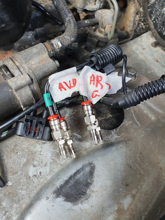

Je vais commencer par changer tout les tuyaux dans un premier temps. 2 valves se dégonflent tout les jours jai démonté et interverti et ça vient bien des valves de RR Évolution Crying or Very sad

Message  BenP38 Mar 18 Fév 2020 - 19:43
Oui j'ai 2 obus de valves avec une très légère fuite à l'eau savonneuse. Jai démonté, remonté mais toujours pareil.

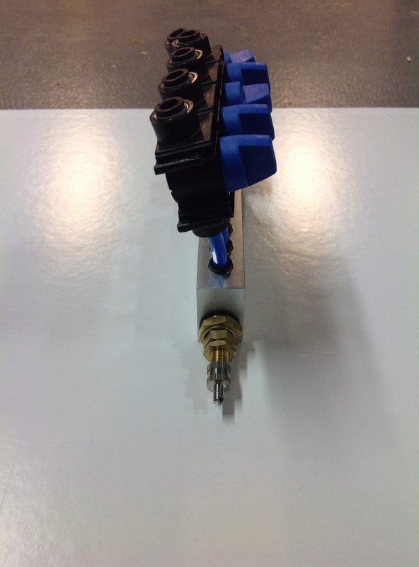

Un autre système aussi qui est très fiable Super !
J’ai fait cela et ça très marche bien tongue
Une seule valve de gonflage, une nourrice, un mano pour vérifier la pression des boudins individuellement, 5 robinets d’arrêt avec clapet anti retour.(1 par boudin et un pour la cuve).
Tu gonfles, tu fermes les robinets et bye bye Laughing Laughing Laughing
Le tour est joué... cheers cheers cheers

BenP38 a écrit:Je vais commencer par changer tout les tuyaux dans un premier temps. 2 valves se dégonflent tout les jours jai démonté et interverti et ça vient bien des valves de RR Évolution Crying or Very sad
Non non non Non non non Non non non touche pas aux tuyaux pour l'instant Hit the wall
avec le bol que tu as, tu vas etre livré à prix d'or le seul rouleau de tuyau poreux sorti d'usine ces trentes dernieres années lol!
tu sais que lors d'un changement, il est preferable de changer l'itineraire du ARD et de la bombonne Dans mon temps

Message  preboul Mer 19 Fév 2020 - 1:17
preboul a écrit:Coucou Coucou Coucou
donc tout à l'heure, j'ai enlevé un bloc EAS qui marche bien d'un Range Rover P38  qui est sur le pont en attente d'un embrayage( des volontaires Humour! )
sur le bloc à ben, j'ai viré les douilles de serrage neuves en 6mm sur les lignes 1-2-3-4 car elles serrent pas:affraid: .je remet des vieilles.
c'était la cause de la 1° fuite d'hier cheers
branchement du bloc à ben, mise en pression, un petit 10 bars en 9mm
hauteur normal ok
j'en suis resté là Sleep
a voir demain s'il est toujours debout
il est bien resté debout mais la pression dans la ligne 6 est tombée à 6 bars
fuite ligne 6 ou fuite bloc Question pas sur de moi, je changes de stratégie et je vais faire nikel mon eas + recalibrage avant de repasser sur le bloc à Ben
pour l'instant 3 fuites bombonne
pressostat
manque 1 joint torique sur douille de serrage n°6 sur le bloc , donc fuite
voilà voilà les dernieres news

Message  BenP38 Mer 19 Fév 2020 - 16:07
BenP38 a écrit:Donc valves Patrick pas de fuite et valves RR Évolution fuite???
Si tu les renvoies à Florent (RR-Evo) en sptiulant qu'il y a une fuite au niveau des obus, il va te les remplacer sans discuter. Respect
Mais aussi lire les messages peut t'apporter des choses:
Bon planB Wink  prends cela Super !
Ça se branche en direct Respect
faut de magner car il en reste 7  Exclamation  Exclamation  Exclamation
https://www.ebay.fr/itm/RANGE-ROVER-P38-4-VALVES-GONFLAGE-MANUEL-SUSPENSION-PNEUMATIQUE-EAS-ANR3731-/192328264952?ul_ref=https%253A%252F%252Frover.ebay.com%252Frover%252F1%252F709-53476-19255-0%252F1%253Fff3%253D4%2526pub%253D5574631662%2526toolid%253D10001%2526campid%253D5338624522%2526customid%253D388e05ab9a4e5310a1fc390824bce9c9%2526mpre%253Dhttps%25253A%25252F%25252Fwww.ebay.fr%25252Fitm%25252FRANGE-ROVER-P38-4-VALVES-GONFLAGE-MANUEL-SUSPENSION-PNEUMATIQUE-EAS-ANR3731-%25252F192328264952%2526srcrot%253D709-53476-19255-0%2526rvr_id%253D2203558645474%2526rvr_ts%253Dc0c0c0ba16e0abc308b1f20bffdf2693&ul_noapp=true
L'EAS cette invention complexe... - Page 4 D723fa10
Pour t’équiper en dépannage de suspension tu prends ça :
https://www.lrsconcept.fr/suspensionp38.html
L'EAS cette invention complexe... - Page 4 04cb0710
Bon j'ai reçu 4 valves de eBay que j'ai commandé car je n'en pouvais plus de regonfler tout les matins et marre aussi que madame râle de ne pas pouvoir prendre son 4x4 si je ne suis pas là car elle n'ose pas regonfler...
Du coup j'ai démonté les 4 valves de chez RR-EVOLUTION et mis à la place les 4 valves de chez eBay. Je vous redis quoi demain mais apparemment il ne descend plus.
Je suis assez déçu car je n'ai pas commandé sur eBay de peur d'avoir de la mauvaise qualité ou des valves un peut fuyardes. Je comprends bien que ce genre de chose peut arriver mais pour moi un kit valves P38 vendu par un pro du P38 a été vérifié et c'est prêt à poser.
Je me suis donc dit qu'un kit valves P38 à 138€ était une valeur sûre par rapport à 4 valves eBay à 50€.
Je vais le contacter afin de lui renvoyer les 4 valves et demander le remboursement vu que 2 valves sur 4 fuient.

Message  BenP38 Mer 19 Fév 2020 - 19:06
J'ai réussi à faire les shunt pour avoir l'EAS en mode manuel. 1/25 et 7/18.

Message  preboul Ven 21 Fév 2020 - 1:40
hauteur normal ok
                             pressostat
çà marche pas mal, plus de fuite mais le compresseur n'en fait qu'a sa tete
j'ai recalibré et le max que j'ai pu obtenir c'est 92 cm sous aile des 4 cotés avec des pneus 265/75/16
pour cette hauteur, le nano donne çà
L'EAS cette invention complexe... - Page 4 20200220
et tout çà correspondrait à des cales de 165 et 170
un petit mot pour sassa; j'ai essayer de rentrer ces valeur s mais çà veut pas valider; une idée lol! L'EAS cette invention complexe... - Page 4 20200221
