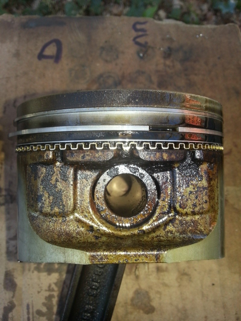

David et Michel, je crois que ce matin j'ai trouvé pourquoi je bouffai autant d'huile...... c'est hallucinant mais ou sont les morceaux.
A vous de donner la réponse  Very Happy  Very Happy  Very Happy  Very Happy

reb266 a écrit:David et Michel, je crois que ce matin j'ai trouvé pourquoi je bouffai autant d'huile...... c'est hallucinant mais ou sont les morceaux.
Refection du bas moteur du V8 - Page 3 2014-024
 Shocked Shocked Shocked
les morceaux?
je crois surtout que le dernier qui monté les segment, a oublié la partie basse du racleur...
mais pas étonnant qu'il consomme un peu d'huile... Wink

il faudrait quand meme que tu controles l ovalisation et l alesage sur ce cylindre car si tu ne vois plus les traces de rodoir uniquement sur celui-la, ca signifie qu il est plus use que les autres .

Je n'ai pas l'outil qui va avec le comparateur pour vérifier s'il y a ovalisation ou non. Je vais essayer en prenant un segment et le pousser avec un piston et un jeu de cales. En prenant des mesures tous les 2 ou 3cm je verrai bien le résultat. Si tu as une autre solution,je suis preneur.

il n'est pas forcement usé, il peut être glacé. Wink
mais, oui, il faut contrôler.
avec un segment, en mesurant le jeu a la coupe a diffèrent endroit, et le comparer avec un autre cylindre.
au fait, attention et délicatesse avec les outils pour déglacer, ca ponce......

eh bien c est ce que je ferais en absence de materiel . tu verifies si ton jeu a la coupe est constant en plusieurs points(haut bas et mi-course) et surtout tu regardes avec le meme segment si il est identique dans 1 ou 2 autres cylindres.
si c est ok, un bon deglacage , segmentation,, coussinets, etc......
et c est reparti pour un tour.

Les morceaux?
En effet, original comme montage......!

J'ai mesure tous les cylindres pour voir s'il y avait une ovalisation quelconque. J'ai pris des mesures tous les 3 centimètres, en utilisant un segment et en passant dans l'ouverture une cale. Quelque soit le cylindre et la hauteur mesurée, je suis resté avec une cale de 0.85.
Il semble qu'il n'ait pas d'ovalisation.
puis j'ai utilisé ces deux outils pendant plus de 3 heures pour nettoyer les gorges des segments. C'est long et ch... à faire!!!!
Refection du bas moteur du V8 - Page 3 20140310
mais bon, le résultat: des pistons tout propres et prêts à recevoir leur nouveau service trois pièces
Refection du bas moteur du V8 - Page 3 20140311
Demain passage chez LR pour un devis des pièces et si trop cher, commande chez les brittons

je suis du meme avis que David, en effet tu as la reponse a ta conso excesive d'huile, et le cylindre ca va ? pas trop de degat ?

reb266 a écrit: Faut il en déduire qu'il es né avec cette tare et qu'elle s'est révélée qu'au bout de quelques années  What a Face  What a Face  What a Face
je pense plus pour la facture qui manque... ou le bricolage non déclaré.
ca fait longtemps que tu as le Pet, parce que la conso d'huile, doit dater du jour ou il manque morceau de racleur., non?
pour la limaille dans le fond, je n'y crois pas trop, un segment, c'est dur, et quand ca casse, et se barre, ca laisse des traces (piston-cylindre)...

David, je n'ai jamais trouvé de morceaux ou de la limaille quand j'ai ouvert le carter pour la première fois et la chemise n'a aucune trace. Par contre, je n'ai pas fait plus de 1000 km depuis que je l'ai et je n'avais pas demandé au précédent propriétaire s'il bouffait de l'huile. J'étais préoccupé par le problème d'allumage effectivement ,il me manque surement une facture. Il avait été déculassé aux alentours de 100000km  , peut-être que l'ancien proprio m'a caché certaines choses. L'essentiel est d'avoir trouvé. Je penserai plus pour un oubli et de facture et de remontage.
