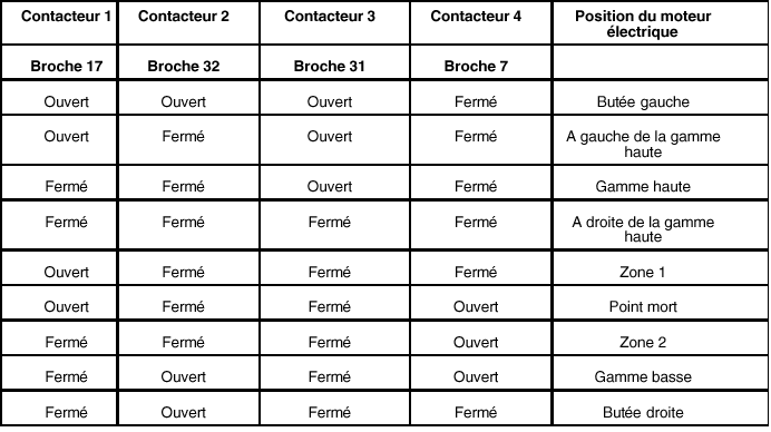

j'ai trouvé ça mais je ne comprends pas ce qu'il veut dire
Butée gauche -> A gauche de la gamme haute -> Gamme haute -> A droite de la gamme haute -> Zone 1 -> Point mort -> Zone 2 -> Gamme basse -> Butée droite

Bonsoir,
Je viens de lire un peu les posts, et également le rave. Il existe en fait 8 positions pour le moteur électrique;
![Remise en route de la boite de transfert - Page 2 <a href=](<a href=)
Butée gauche==> obtenu en faisant tourner le moteur complétement dans le sens des aiguilles d'une montre.
A gauche de la gamme haute==> le moteur n'est pas en buté mais il n'est pas non plus en longue. Il est entre deux!
gamme haute (en fait ça veut dire "vous etes en longue!")==> le moteur n'est pas tourné au max dans le sens des aiguilles d'une montre, on s’arrête bien avant.
![Remise en route de la boite de transfert - Page 2 Tablev10](https://i.servimg.com/u/f38/16/73/09/83/tablev10.png)
etc...
L'information est obtenue grâce a des contacteurs alimentés entre 5V et la masse.
En fait, ce que je veux dire c'est que mise à part l'affichage au tableau de bord, la gestion de la gamme "simplifiée" (donc risquée!) peut se fabriquer très simplement à condition de connaitre ces seuils 0-5V pour lesquels la tension est un "1" ou un "0".

Pour le capteur de position a mon avis c'est plus simple que tu ne le dis. L'ecu détecte si le circuit est ouvert ou fermé entre tel et tel fil et il en déduit la position. Volta, si tu passe par ici...
Tu dois effectivement être en butée gauche. A mon avis ça ne pose pas de probleme. j'ai roulé longtemps comme ça. J'ai même monté une commande en direct sur le moteur avec un inter de lève vitre pour pouvoir participer a un rasso en compagnie des plus éminents membre du forum que je n'aurai loupé pour rien au monde...

Bien evidemment suis je bete. 0V = 0 5V=1. avec 4 contacteurs on peut coder 16 positions. Donc j'ai dis des betises, il n'y a pas de seuil. C'est vraiment tout ou rien. On peut faire les 8 positions. Merci pour ta réponse.
