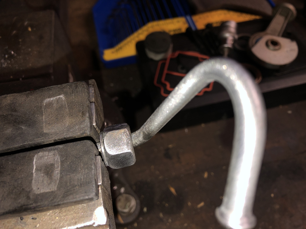

Après un nouveau nettoyage moteur, j'ai regardé de plus près. En fait, la fuite semble venir d'une sortie injecteur.
Démontage de la pipe d'admission, démontage de toutes les conduites rigides entre pompe injection et injecteurs.
Nettoyage et remise en place "correcte" de toutes les conduites.
Remontage et miracle ............ Very Happy Very Happy Very Happy Very Happy Very Happy   PLUS DE FUITE Very Happy
En fait, la conduite n'était pas bien alignée et si on serrait d'abord sur l'injecteur et après sur la pompe, l'olive de la conduite n'était pas en face, d'où la fuite.
Remise en forme de mon P38 Condui10
Remise en forme de mon P38 Condui11
Remise en forme de mon P38 Condui12
Remise en forme de mon P38 Condui14
Remise en forme de mon P38 Condui13
Remise en forme de mon P38 Condui15
Remise en forme de mon P38 Condui16
Remise en forme de mon P38 Condui18
Remise en forme de mon P38 Condui17

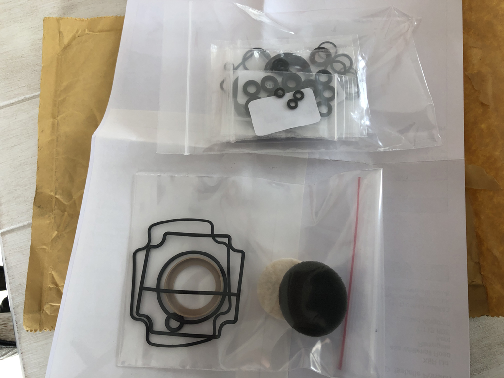

J'ai commandé aussi une pochette complète de joint pour le bloc EAS, un silencieux intermédiaire, 2 rotules inférieures de triangle avant et 2 rotules de direction.

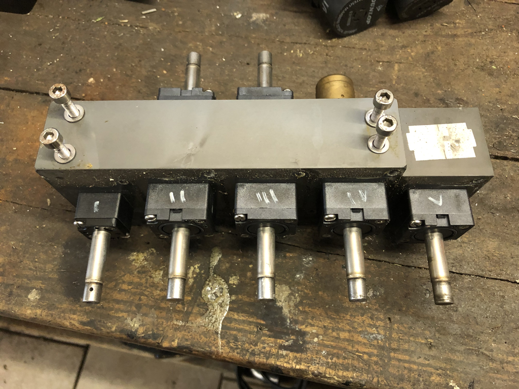

En parallèle, je fais la réfection du bloc EAS, compresseur et électrovannes.
Remise en forme de mon P38 Bloc_e10
Remise en forme de mon P38 Bloc_e12
Remise en forme de mon P38 Bloc_e11
Remise en forme de mon P38 Bloc_e13
Remise en forme de mon P38 Bloc_e14
Remise en forme de mon P38 Bloc_e15
Remise en forme de mon P38 Bloc_e18
Remise en forme de mon P38 Bloc_e16
Remise en forme de mon P38 Bloc_e17
Remise en forme de mon P38 Bloc_e20
Remise en forme de mon P38 Bloc_e19
Remise en forme de mon P38 Bloc_e21

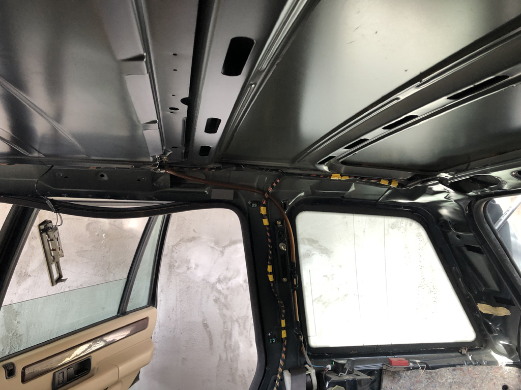

Nettoyage du cuir et des moquettes, déshabillage du ciel de toit car décollé.

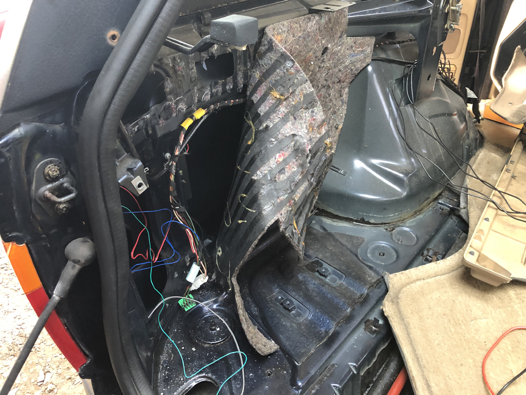

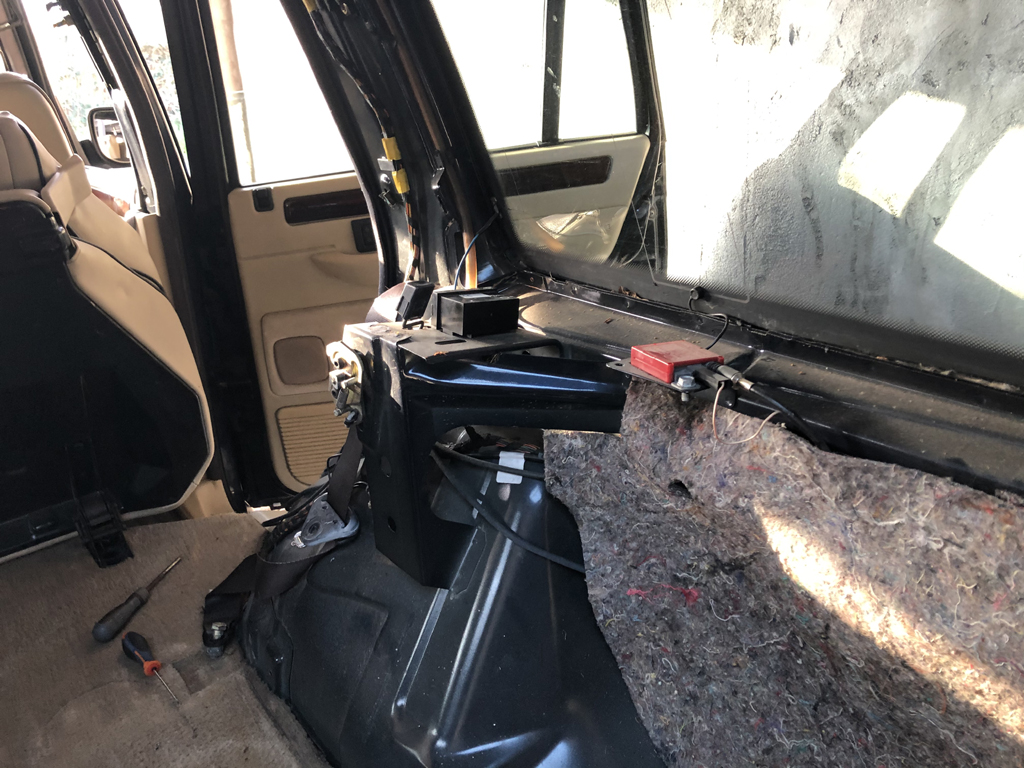

Mais je ne t'ai pas attendu niveau de l'intérieur et la mise en place de radar et camera de recul ( passé 4 heures hier pour le passage de 4 fils Angry Angry  )
Ciel de toit
Remise en forme de mon P38 Cielde10
Remise en forme de mon P38 Cielde13
Remise en forme de mon P38 Cielde12
Remise en forme de mon P38 Cielde11
Remise en forme de mon P38 Cielde14
Remise en forme de mon P38 Cielde15
Remise en forme de mon P38 Cielde16
Radar et camera
Remise en forme de mon P38 Radarc10
Remise en forme de mon P38 Radarc11
Remise en forme de mon P38 Radarc12
Remise en forme de mon P38 Radarc15
Remise en forme de mon P38 Radarc13
Remise en forme de mon P38 Radarc14
Remise en forme de mon P38 Radarc16
Remise en forme de mon P38 Radarc17
Remise en forme de mon P38 Radarc18
Remise en forme de mon P38 Radarc19
Remise en forme de mon P38 Radarc20
Remise en forme de mon P38 Radarc21
Remise en forme de mon P38 Radarc22

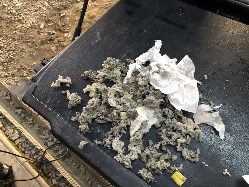

Nettoyage des montants en virant la très fine couche de velours vraiment HS. Cela fait moins fini mais c'est surtout extrèmement plus propre au regard.

Message  JCA2 Mar 24 Mar 2020 - 8:34
Au Karcher ça part en deux minutes sans vapeurs toxiques Wink
JCA2
Remise en forme de mon P38 Empty Re: Remise en forme de mon P38
Message  Dpon17 Mar 24 Mar 2020 - 9:00
JCA2 a écrit:Au Karcher ça part en deux minutes sans vapeurs toxiques Wink
J'ai fais cela au couteau ( non aiguisé Laughing Laughing  ) puis alcool à bruler puis nettoyage bicarbonate de soude.
Je vais essayé ce matin au karcher car j'ai mis bien plus de 2 minutes par montants Suspect . Merci pour l'idée  Respect

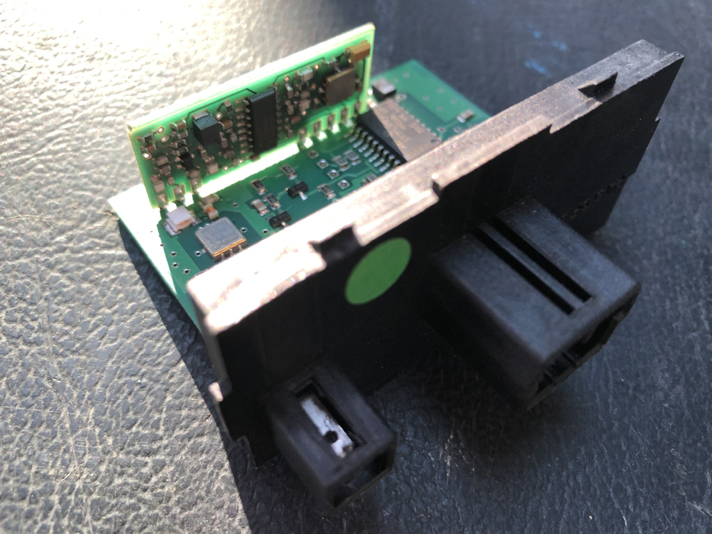

Tiens le fameux boitier de télécommande Very Happy .  Pour ma part, pas de soucis de décharge batterie.

Message  JCA2 Mar 24 Mar 2020 - 10:05
A priori avec le point Vert c'est la deuxième génération, qui est déjà moins sensible que la première.

Par contre, je suis en train de nettoyer toutes les pièces intérieures du Range Rover P38 .
rassurez moi, les pièces plastiques comme les poignées, le détecteur alarme, les pare soleil sont ils de la même couleur que l'intérieur Suspect Suspect
Car j'ai un intérieur cuir crème MAIS après nettoyage, TOUTES LES PIECES CITEES CI DESSUS SONT GRISES Shocked Shocked

Ville et code postal : 17220

En effet tu es au top !
Pouvons nous nous renseigner par MP pour certaines chose tels que démontage sieges avant ..console centrale et surtout je voudrais changer les joints du radiateur de chauffage ?
J ai retrouvé la mousse sous la moquette côté passager complètement imbibée de LDR une cata.....
Je démonte aussi tous l interieur pour tout laver et remettre au propre en essayant que ce soit comme neuf

ggg a écrit:En effet tu es au top !
Pas de soucis pour les mp.
Ton liquide de LDR côté droit ressemble fortement aux 2 joints toriques derrière la console centrale, sujet très bien traité sur le forum.
Dpon17
Message  peff Mar 24 Mar 2020 - 15:27
Tu as pris ou tin kit pour la caméra?
y a l'ecran aussi?
t'as d'autres photos?

Message  Dpon17 Mar 24 Mar 2020 - 19:00
peff a écrit:Tu as pris ou tin kit pour la caméra?
y a l'ecran aussi?
Je l’avais déjà avant qui était monté sur un ancien monospace.
Quand ce sera monté, je ferais des photos.
Pour l’instant, nettoyage du ciel de toit et passage des fils un peu partout. Suis bloqué pour les radars car je ne mets plus la main sur ma fraise à étage pour percer mes pare choc avant et arrière. Crying or Very sad Crying or Very sad .
Me suis mis sur la recherche de fuite sur la suspension car j’ai reçu aujourd’hui les raccords pour brancher un mano.
Déjà sur la sortie 6, perte de 300g en 15 minutes a l’arrêt. Donc soit le bloc ( que je viens de refaire ) soit le tuyau de la réserve, soit la réserve.
Je viens de remplir la réserve en directe et j’attends demain pour voir si cela a bougé.
