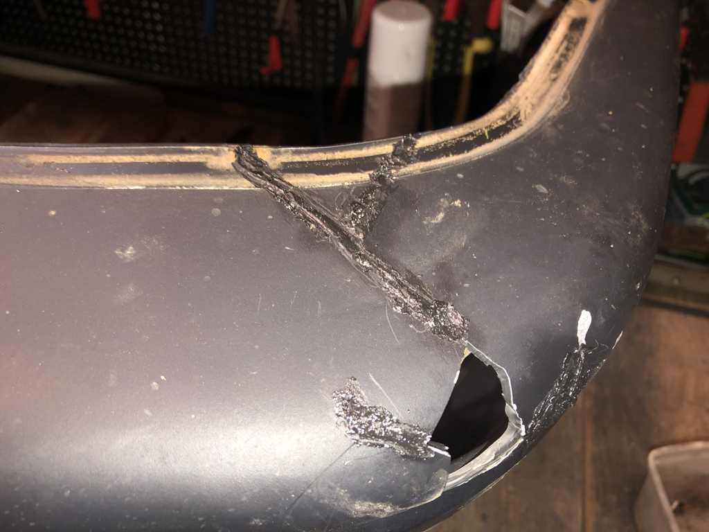

Il y a sûrement mieux que les rivets
Fredaup38- débutant en panne
Ville et code postal : Peyrolles (11)
Re: Remise en forme de mon P38
Je l’ai trouvé en 2 secondes avec la « loupe Rechercher »
https://www.rangeroverp38.com/t9868-pare-choc-arriere-deforme
Nico70 a écrit:![]()
Tout le monde..
Comme vous le savez (du moins je pense..) le pare choc arrière de nosà tendance à bomber sur la droite (pour quelle raison, mystère...) et de ce fait, ça frotte quand on ouvre le coffre...
Alors j'ai bricolé un petit truc (très discret et très peu couteux..)
Voilà donc ma réalisation :
On commence par démonter la porte du coffre : (on voit bien la déformation du plastique)
On "trouve" un morceau de cornière alu (une chute qui trainait dans le garage du père..) et on coupe un bout de 1,30m et on arrondi les bords proprement :
Ensuite, on perce des petits trous (en mesurant les distance ça va de sois) :" />
Il faut ensuite percé le, pas facile j'avoue (j'y ai laisser 3-4 forets...) et mettre en place la cornière (avec des vis inox pour la rouille..) :
Et voilà, c'est quand même autre chose... Je voulais peindre le cornière en noir à la base mais n'ayant ni la sous couche ni la peinture pour j'ai laisser tomber...
Et aussi, j'ai remonter le pare choc au max (Goerges l'avais descendu un peu parce que ça frottais...)
Aujourd'hui j'ai remplacer le silencieux central, non sans mal (les brides sont complètement rouillées j'ai du disquer les boulons et reperçer les trous... 3H de boulot...![]()
Et y'a encore à voir le joint du carter d'huile qui fuit un peu (si c'est bien lui le coupable..) quand je ferrais la vidange (un de ces 4 matins...![]()
Ah super merci! Je l’avais loupé
Ça c’est du lifting! Il faut juste oser percer... Très propre et encourageant en tout cas!

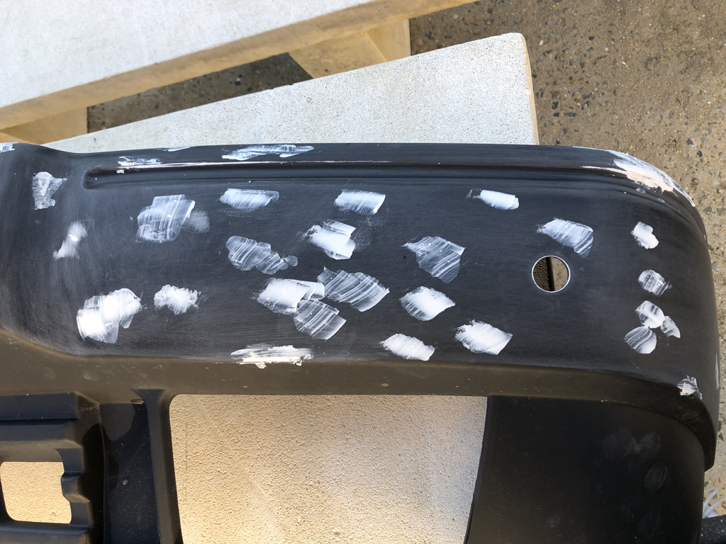

attente de la colle pour refaire le ciel de toit, attente peinture structurée pour pare choc avant pour remontage.

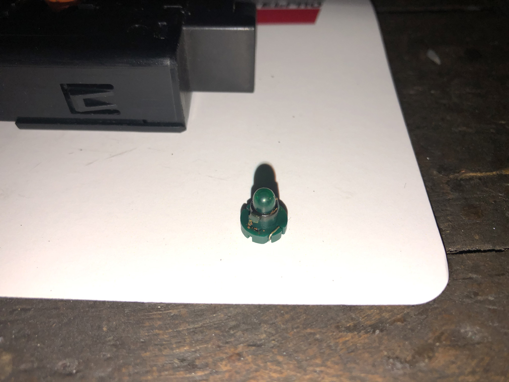

Je recherche ces ampoules d'intérrupteur

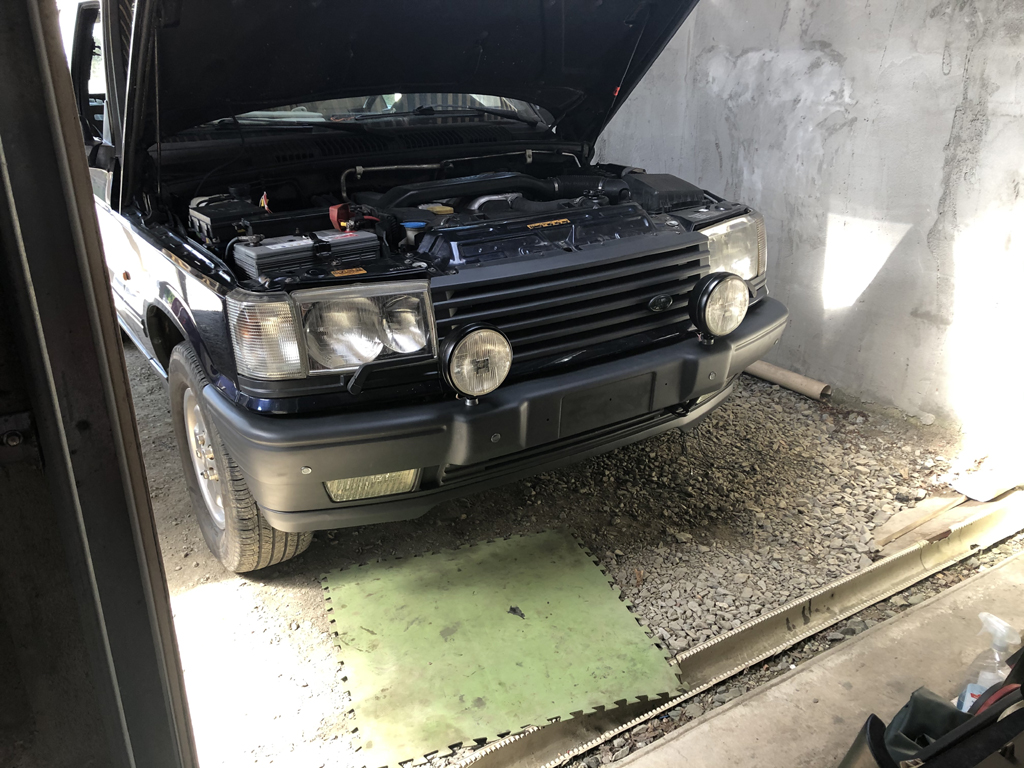

Remonté et cablé
Photos avant fixation définitives et réglages.
Pour l'instant les oscar ne fonctionnent pas correctement car quand je les avais récupéré ( au moins 20 ans
), ils étaient montés sur un camion, donc ampoule en 24 V.
J'ai commandé des H2 en 12 V que j'attends mais il n'y a plus que cela à faire.

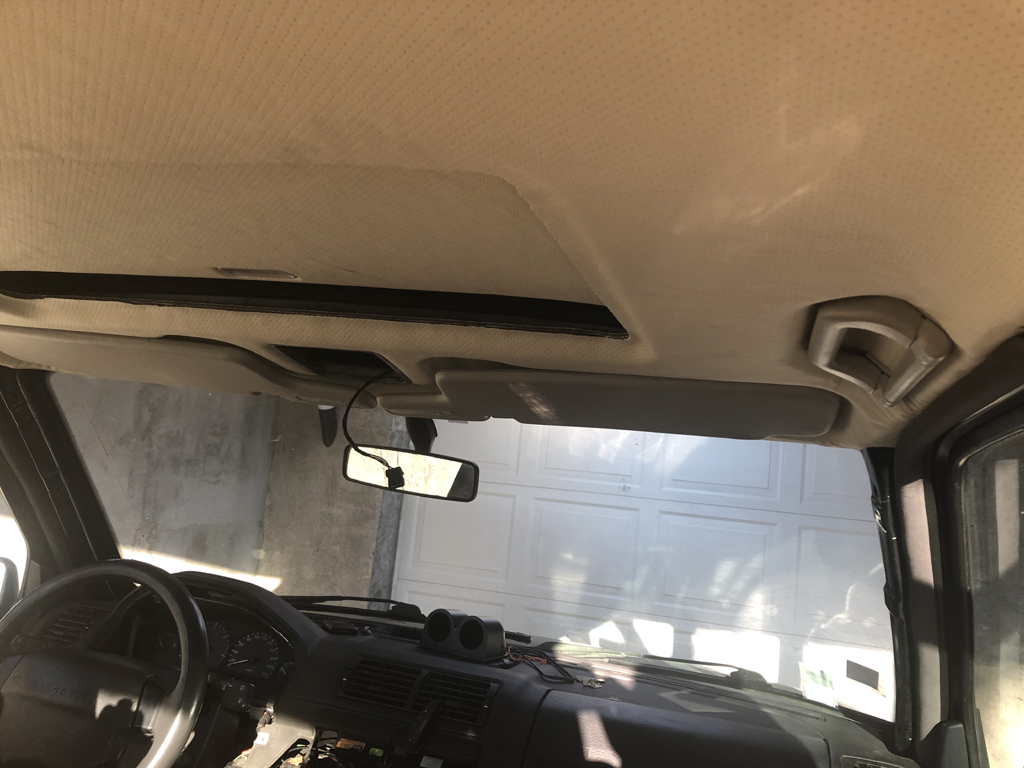

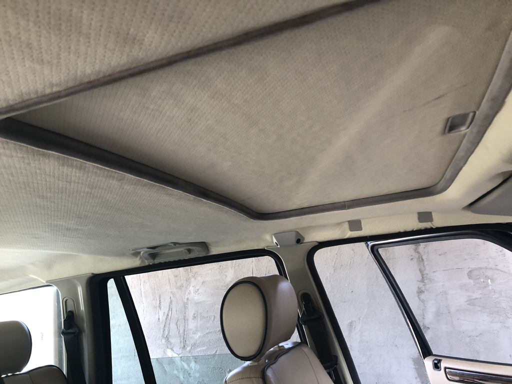

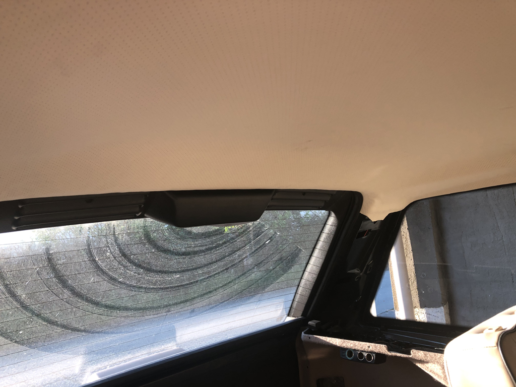

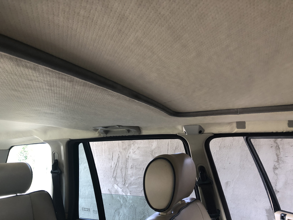

Voilà c'est fait

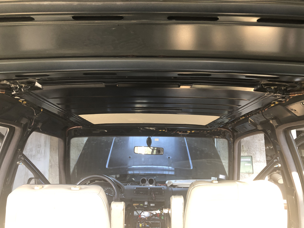

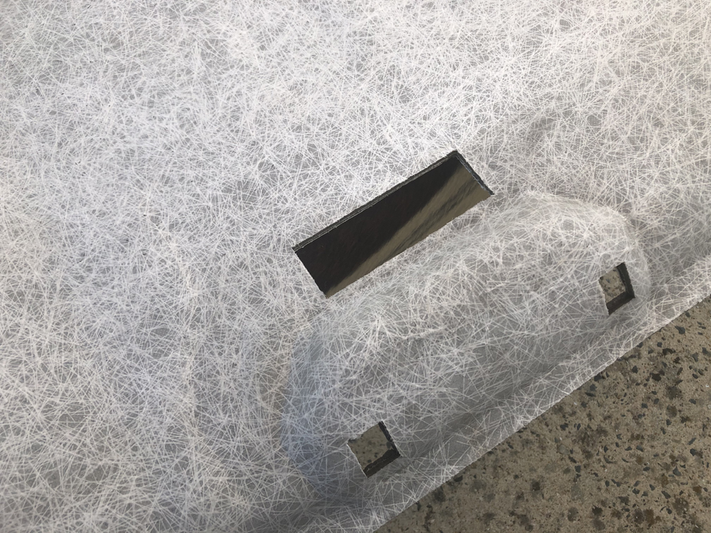

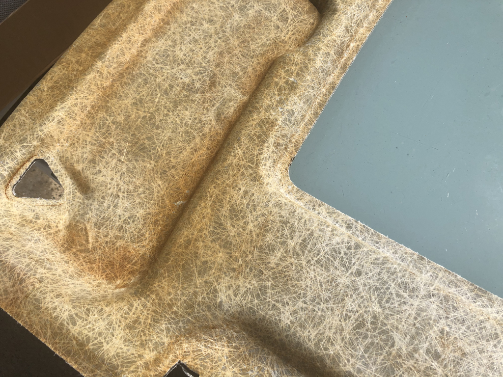

Réfection du ciel de toit
MAIS avec 3 erreurs dans les angles. J'ai fait cela sur ma terrasse hier par 26/27°C. PAS BON, trop chaud et la colle séchait beaucoup trop vite.
Don soit en voulant décoller la mauvais partie j'arrachais tout, soit je laissais.
C'est la première fois que je fais cette réfection , donc je le saurais pour les prochaines fois.
Ceci dit, cela rend super par rapport à ce que j'avais depuis que je l'ai acheté.
Par contre, avoir tous les plastiques, les pare soleil et le jonc d'entourage de toit ouvrant en gris fait maintenant bizarre
Ou as tu acheté ton ciel de toit ?
Moi aussi je voulais changer la couleur de mon ciel de toit le mettre en noir
Mais après avoir vue pas mal de photos il aurait fallu changer mes pare soleils poignées éclairage en noire pour moins choquer avec le beige
Du coup je vais prendre identique à l origine et j ai changé la moquette à la place ,le beige malgres un lavage très très efficace avait trop ternie différence vue lorsque j ai enlevé les sièges la console les seuils ....j ai donc rajouté une moquette gris foncé par dessus
PS. Pour le toit ouvrant c est dure à démonter ? N y a t il pas de risque de fuite après?

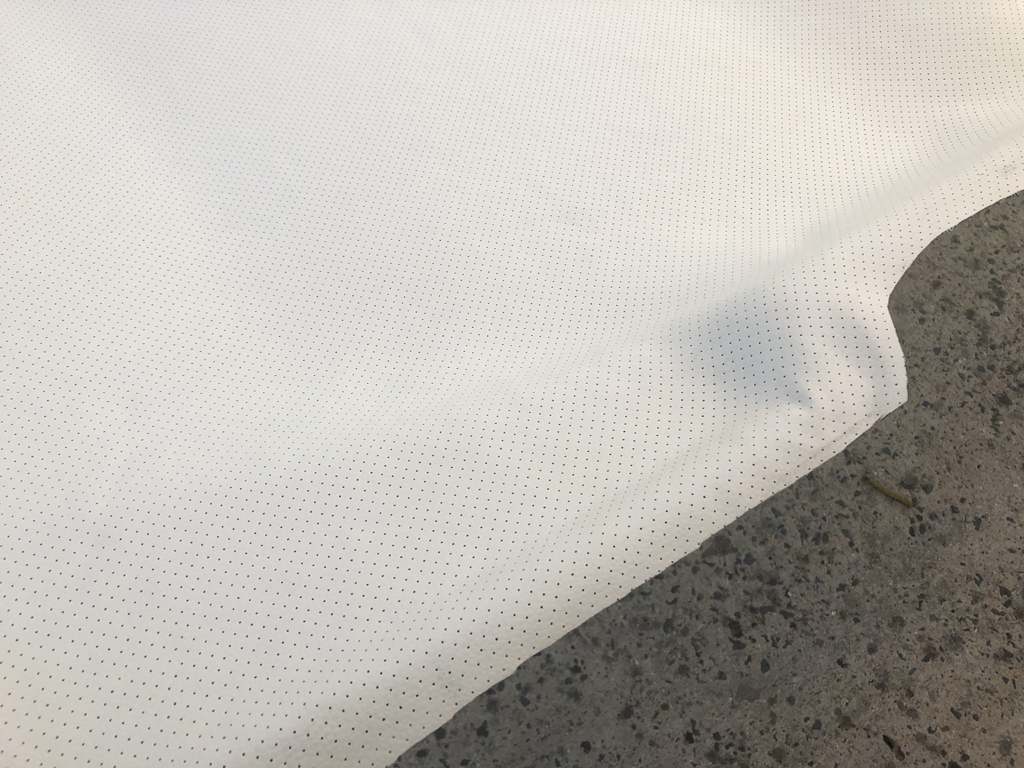

J'ai acheté mon simili cuir crème sur ebay
57€ pour 3 mètres linéaires avec doublure mousse 2.5 mm livré

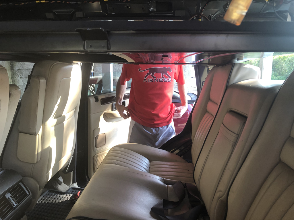

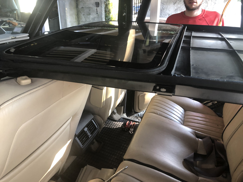

Démontage du TO : 6 boulons de 10 + 2 boulons pour le moteur de TO. Enlever les 4 tuyaux d'évacuation avant.
Etre 2 minimum pour le sortir, car cela pèse son poids
C'est tout. Tu sors le bloc complet et ensuite tu enlèves quelques vis pour sortir le velum.
Je vois bien ton similicuir perforé est aussi souple et facile que le tissu classique des ciels de toits ?
Quand on grossis tes photos on voit des taches et des plis vers les sangles et poignées ?
ggg- débutant en panne
Ville et code postal : loire
ggg a écrit:Je vois bien ton similicuir perforé est aussi souple et facile que le tissu classique des ciels de toits ?
C’est ce que j’ai expliqué plus haut. Trop chaud, la colle a séché bien vite et je n’ai pas pu décoller sans tout arracher.
J’ai 3 erreurs. Les taches sont enlevées avec un chiffon et bicarbonate de soude.
C’est plus raide que le tissus donc méfiance lors de la pause.

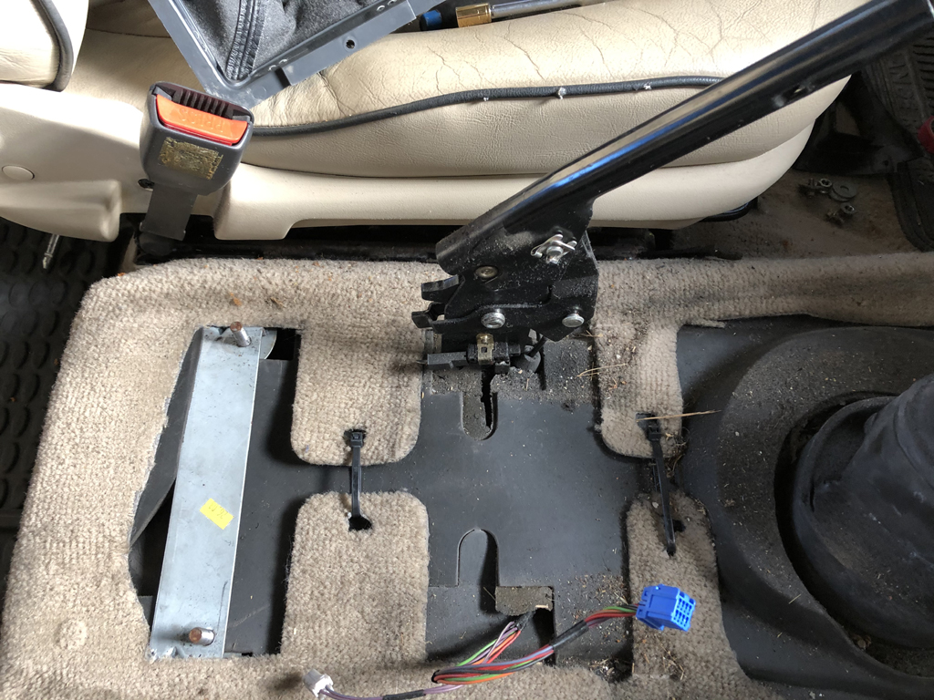

Chapeau pour tous tes travaux mais je ne comprend toujours pas comment tu a réussi à faire passer les fils de la caméra dans le passe câble en haut du hayon déjà bien blindé.
Je viens d’essayer cet après midi et pour l’instant j’ai refermé sans réussir. Ton expérience me donne de l’espoir mais je ne vois pas comment sans risquer d’abîmer quelque chose.
hlr- pipelete irrécupérable
hlr a écrit:Chapeau pour tous tes travaux mais je ne comprend toujours pas comment tu a réussi à faire passer les fils de la caméra dans le passe câble en haut du hayon déjà bien blindé.
Faut passer une aiguille comme un câble électrique rigide type 3G1.5.
Bien entendu tu passes uniquement un câble 1.5
Tu t’armes de patience et quand cette aiguille est passée, tu scotches les câbles que tu veux faire passer et avec un peu de graisse.
Par contre tu ne passera pas les prises en bout de câble. Tu seras obligé de couper et ressouder.
Ce n’est pas grave en soit car le câble vidéo avec la fiche jack jaune est soit un simple câble avec 2 fils, soit un câble blindé avec 1 fil et une masse.
Juste pour passer à cet endroit, j’ai mis environ 2 heures
Merci Dpon17. J'y ai passé une heure hier soir sans réussir à passer 1 fil de 1,5mm2. Le problème peutêtre c'est que mon ciel de toit est en place. J'ai seulement dégraphé un coté mais l'accessibilité est vraiment pas terrible et il n'y a pas de mou dans les cables qui passe dans le passe câble. J'ai peur de faire une connerie d'autant plus que mes lampe de plafonniers ont un peu clignotées quand je triturais le faisceau de cables à l'intérieur du repli de tôle sous le toit ...du coup j'ai arrêté.
Je vais rééssayer ce matin je crois.
Ça y est c'est fait. En tout 4h00 quand même. Plus qu'a faire les raccords intermédiaires.
Pour le faux contact de l'éclairage intérieur j'ai du faire frotter un fil côté hayon sur la tôle lors des dépose/repose/redépose/rerepose de la gaine, jusqu'à ce qu'il soit légèrement dénudé. A chaque fois que je le bougeait il faisait contact avec le métal.
J'ai enrobé tout ça dans du chaterton et RAS.
J'aurais pas pensé au coup de la graisse pour lubrifier la gaine. Ça a super bien fonctionner surtout que j'ai du recommencer 2 fois ...
Merci pour l'avoir fait avant sinon je me demande si je n'aurais pas laissé tomber et si je serais pas passé à côté avec une gaine bricolée, etc, etc...bien nulle quoi.
Merci encore de ton exemple qui tombait parfaitement dans mon planning de travaux

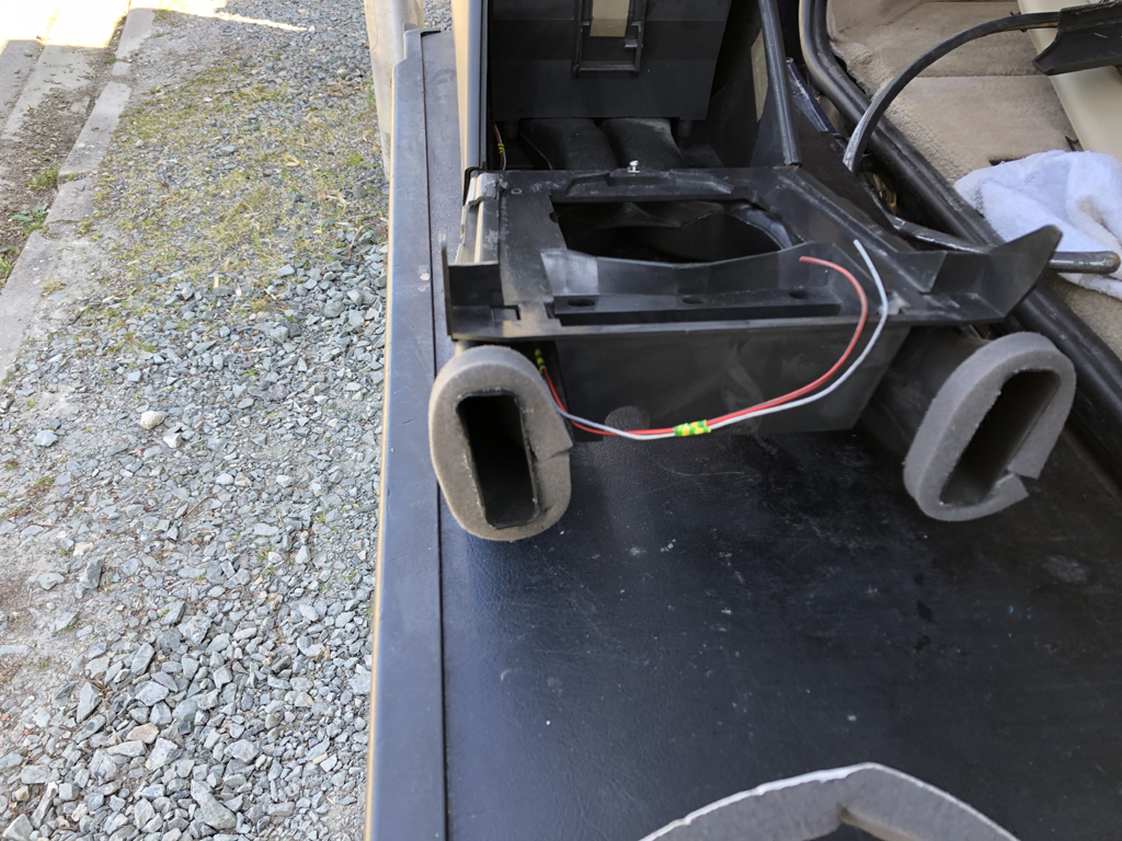

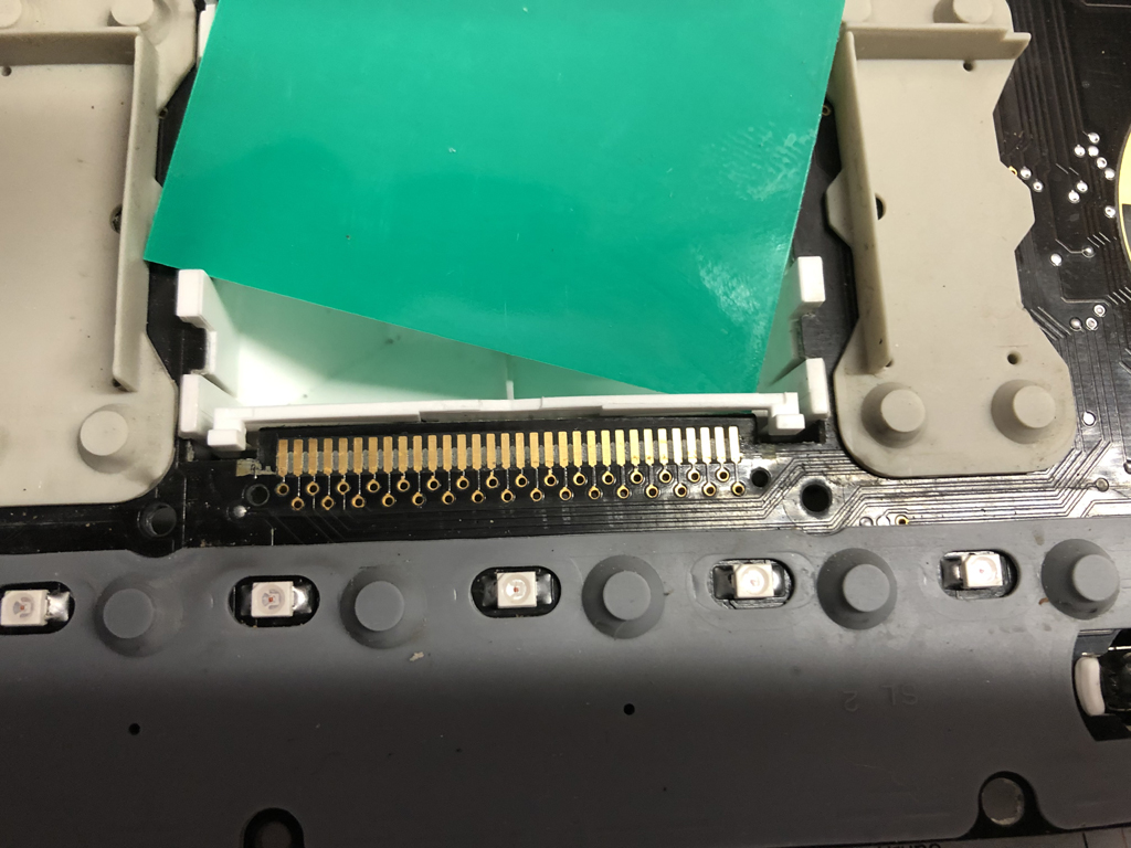

Démontage de l'HEVAC et hélas
la nappe que j'ai commandé ne colle pas donc impossible de la mettre en place
Vu le paquet de poussières, noir etc ...
qu'il y avait, cela ne m'étonne pas d'avoir eu des faux contacts et des soucis de commande
C'est nettoyé prêt à être remis en place en attendant un nouveau connecteur

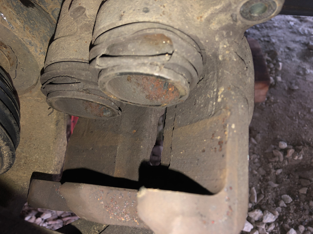

Ce matin démontage des roues avants pour pouvoir accéder aux rotule que j'ai à changer
IMPOSSIBLE DE SORTIR LES ROUES
Après plusieurs essais, j'ai fini par avoir la roue avec du wd40 et une barramine d'1m50.
1h30 pour la roue droite et 3/4 heure pour la gauche. Blocage du à la merde qui se met entre le centre du disque et le centre de la roue.
Et comme par hasard, mauvaise surprise au niveau des freins
: soufflets de protection des pistons HS
Au passage, j'ai découvert aussi que les écrous antivol étaient cassés, que la clé de ces écrous antivol était cassée aussi mais fonctionnelle quand même, que j'avais 2 écrous de roue sur les 10 de devant qui étaient bon à changer.
A pu qu'à commander encore tout ça
Et je n'ai pas encore attaqué les rotules
