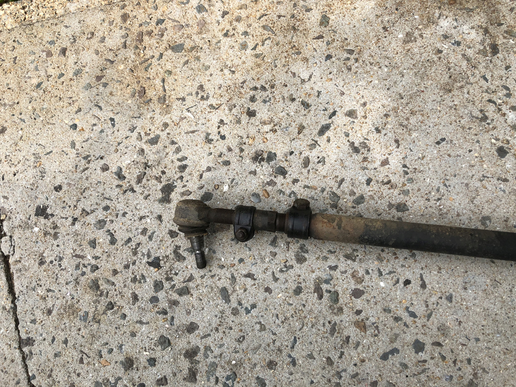

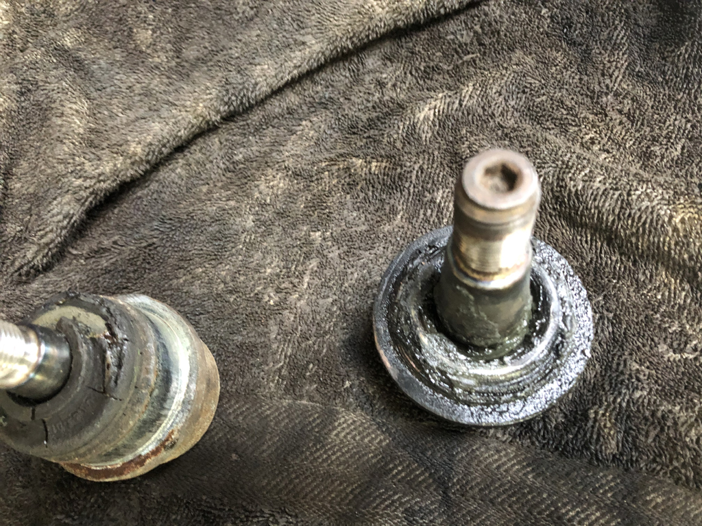

Bon ben suite des réparations ......
En regardant sur le forum, pour le démontage des rotules de pivot INF et SUP, certains mettent 2 heures et d'autres 3 jours.
Pour ma part, avec pas mal de galère ( notamment 1h30 juste pour sortir la roue  What a Face ), j'ai mis juste pour les rotules de la roue gauche plus de 8 heures Rocket Fire .

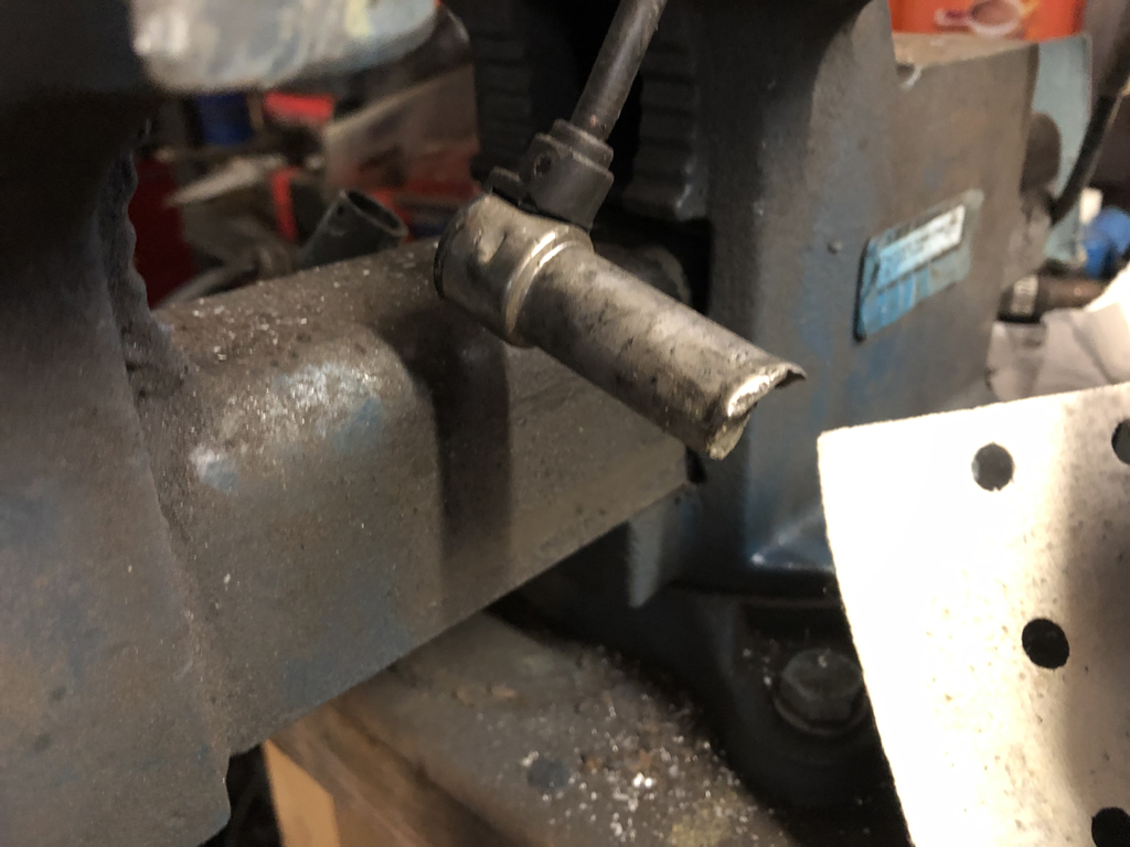

Au passage, j'ai bousillé le capteur d'ABS, j'ai découvert que les soufflets de protection des pistons d'étrier de freins sont HS.
Je n'arrive pas pour l'instant à la rotule de direction G qui reste obstinément bloquée  Angry
Donc réfection de tout ce petit monde, nettoyage de la crasse d'huile du aux anciennes fuite DA, moteur et pompe gasoil, achat des pièces manquantes, a pu qu'à faire le côté droit maintenant. Crying or Very sad
Oui pour le démontage des roues arrières, c'est prévu quand j'aurais fini l'avant. Wink
Normalement j'ai jusqu'au 01/05 pour la contre visite. Je serais presque dans les temps  lol!

Capteur ABS HS : manque un bout  Crying or Very sad

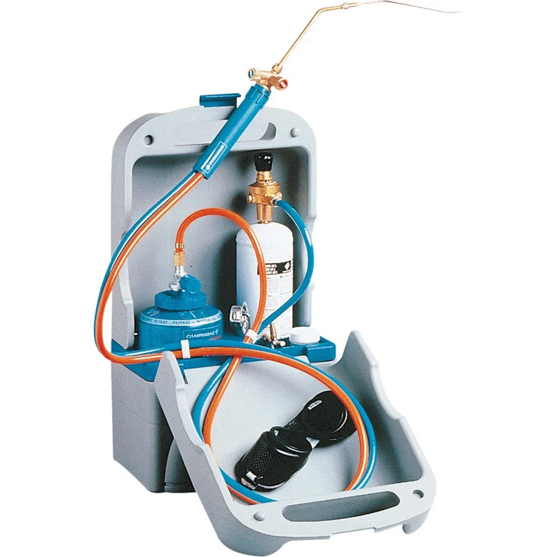

Effectivement, tu peux chauffer et cela en général aide grandement au démontage.
Pour ma part, j'ai un petit chalumeau oxhydrique camping gaz avec cartouche de 60L d'oxygène et c'est magique quand quoique ce soit est bloqué.
Malheureusement, ma bouteille d'oxygène est vide et donc je ne chauffe actuellement qu'avec le gaz donc beaucoup moins efficace. Crying or Very sad Crying or Very sad
L'avantage de l'oxhydrique, c'est que la flamme est beaucoup plus concentrée ( dons pas de risque de cramer tout autour  Very Happy  ) et surtout c'est beaucoup plus élevé en température : si je ne dis pas de bêtises, avec l'oxhydrique environ 2800°C, seulement avec gaz : 700°C
Pour ton cas, tu mets en tension avec un arrache rotule, tu chauffes et soit cela se débloque avec cette chaleur, soit un coup de marteau suite à la chauffe et tout devrait se débloquer. Wink
Voilà une image du mien, c'est vraiment pas cher, la cartouche oxy vaut 20€, se trouve à casto, leroy ou brico et cela m'a sauvé de galères plus d'une fois

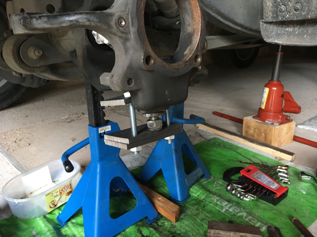

Message  hlr Mar 28 Avr 2020 - 14:50
Merci Dpon17.
Avec mon expérience d'aujourd'hui je suis plutot pessimiste. Mon extracteur bricolé avec des barres de 8mm et des vis de 10 n'a pas réussi à faire bouger quoi que ce soit. Le chalumeau comme le tient peutêtre une bonne piste mais j'ai peur que même avec ça mon extracteur maison soit un peu juste ???
J'ai cassé une tige fileté de 10 et ma tôle de 8 se plie.
J'ai vu que certain coupait le cône!!!

Message  Dpon17 Mar 28 Avr 2020 - 15:30
Ce que je ferais à ta place :
-1- : ton extracteur est bien trop faible et ce n'est pas étonnant que cela ne fonctionne pas.Suspect
-2- : mes roues étaient bloquées, donc je m'attendais à avoir des soucis pour démonter les rotules, ce qui a été le cas en ayant un arrache rotule conséquent mais plus d'oxygène pour chauffer, mais c'est venu péniblement, en tapant aussi de temps en temps.Very Happy
-3- trouve ou achète un arrache rotule digne de ce nom
-4- trouve ou achète un petit oxhydrique pour chauffer correctement la rotule ou le support moyeu ( je préfère la chauffe du support et non de la rotule ) car un simple chalumeau ne fera pas assez monter la température.
N'oublie pas que tu as l'autre côté à faire, et ça risque d'être le même topo Crying or Very sad
La je regarde pour trouver cette bouteille oxypower de 60L car sur le net il est en rupture et les magasins de bricolage autour de chez moi le sont apparemment aussi Angry Angry  . Je voudrais bien la trouver avant de démonter ma roue droite. lol!
Voilà mon avis qui n'engage que moi. Wink

Message  peff Mar 28 Avr 2020 - 16:45
J'avais bricolé un truc a partir de 2 outils
un extracteur a griffe, des plaques, des tubes et un autre outil pour compresser facom a graisse, tres puissant (j'ai plus le nom)
Remise en forme de mon P38 - Page 4 200428055635822968

Message  lightfrançois Mar 28 Avr 2020 - 20:55
je l'ai fait la semaine dernière d'un côté, et j'ai finalement tronçonné la rotule inférieure entre le pont et le pivot.: 2 minutes, alors que j'ai essayé tout l'après midi avec les outils traditionnels (extracteur rotule, chalumeaux, marteau...) en vain.
Ensuite, le morceau de rotule est sorti du pivot avec un tout petit coup de rien du tout, comme quoi...
Pour l'autre côté, je tronçonne direct... (j'attends les joints spi de pont avant de remonter le côté. ils se sont perdus...)

J'ai regardé un peu plus la possibilité de disquer.
Ça semble tres tres juste avec un disque de 125 mais peut-être pas impossible. La profondeur possible avec ma diqueuse fait 35mm et la zone à disquer + la butée fait aussi 35mm.
Lightfrançois peut tu me confirmer que tu as fait ça avec une disqueuse de base de 125mm et ce que tu as utilisé comme disque ?
Si c'est bien à cette endroit que tu as fait ça et avec une disqueuse de 125, j'acheterais des nouveaux disques et je tenterais demain après midi.
