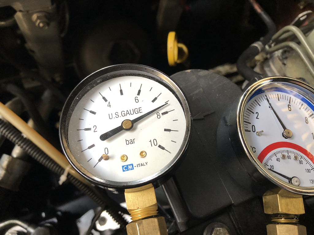

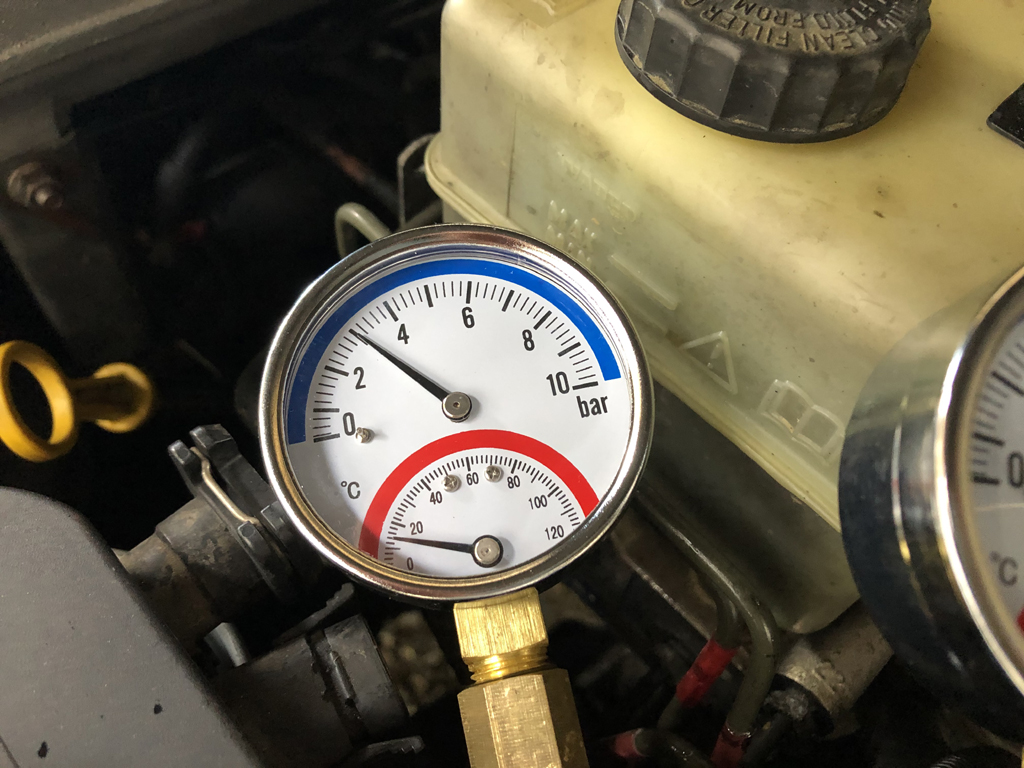

Message  Dpon17 Mer 25 Mar 2020 - 9:13
Bon ben je m'y attendais.
FUITE Evil or Very Mad Evil or Very Mad
Mano branché en direct sur la sortie 6 et valve sur tuyau ( donc indépendant du bloc ).
hier à 18h30
Remise en forme de mon P38 - Page 2 Mano0010
Ce matin à 9h05
Remise en forme de mon P38 - Page 2 Mano0011
J'ai plus qu'à sonder le circuit de la réserve. Je vais en profiter pour tester chaque ligne de boudins aussi comme cela, je serais sur des boudins et des tuyaux. Si j'ai encore des fuites, cela ne pourra venir que du bloc que j'aurais mal refait Crying or Very sad Crying or Very sad
Dpon17
Dpon17
Ville et code postal : 17220
Remise en forme de mon P38 - Page 2 Empty Re: Remise en forme de mon P38
Message  hlr Mer 25 Mar 2020 - 10:39
Coucou Ouais ça fuit. Rien à dire.
Courage

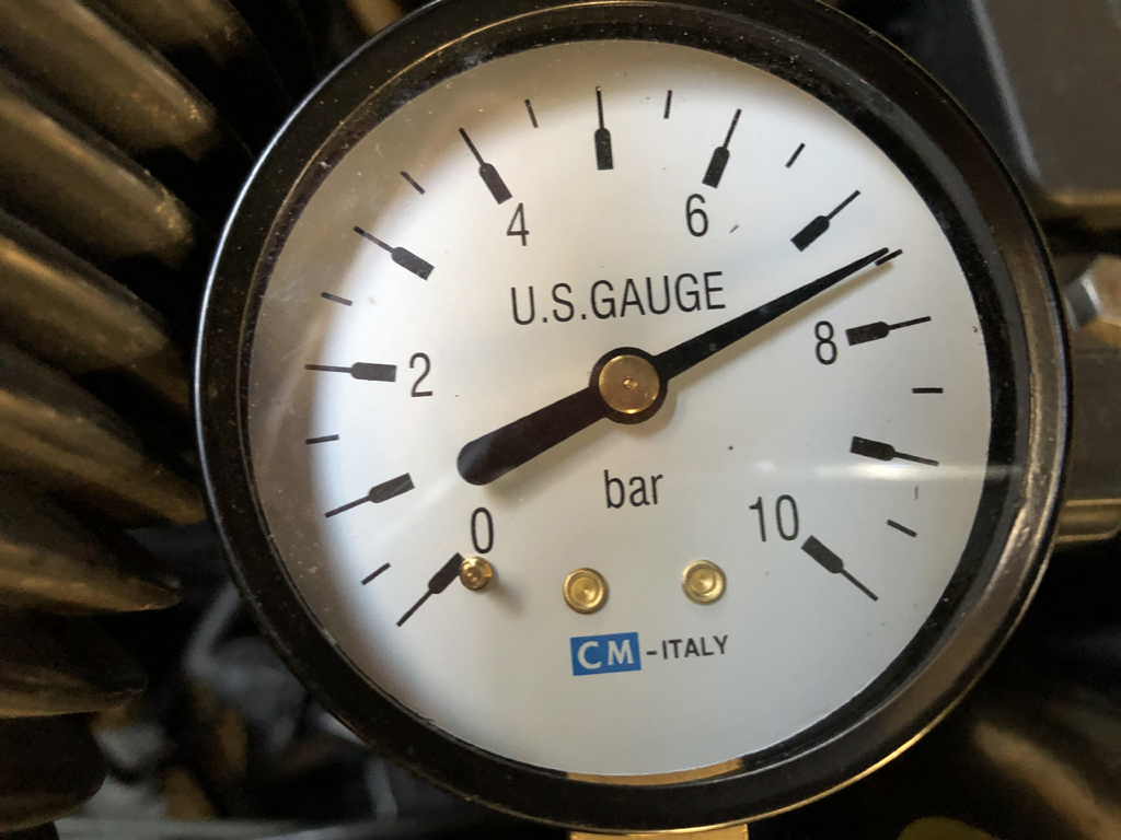

Message  Dpon17 Mer 25 Mar 2020 - 11:09
Recherche de fuite commencée.
Le miracle de l’eau avec liquide vaisselle.  cheers
La fuite sur le circuit réserve était au niveau de mon raccord en T. Rocket Fire   Il faut contrôler les raccords de contrôle  Hit the wall
On voit même les bulles  What a Face
Remise en forme de mon P38 - Page 2 Raccor10
Après changement de celui ci, cela fait 1h00 que le mano n’a pas bougé Very Happy
10h00
Remise en forme de mon P38 - Page 2 Mano1010
11h00
Remise en forme de mon P38 - Page 2 Mano1011
Donc a priori, pas de fuite sur ce circuit.
Je ne peux pas monter à plus de 7.5 bars car mon compresseur 50L ne monte pas plus. Il faudrait que je prenne mon 100L débridé mais il est de l'autre côté du jardin donc chiant a déplacer Very Happy .
Je vais le laisser ce matin et voir cet AM pour bien confirmer et ensuite je ferais de même pour chaque circuit de chaque roue. Wink
Déjà comme cela, je vais pouvoir éliminer les questions sur ces circuits.
Pour la ligne d’échappement, paddock parts en Angleterre, même produit et même marque que sur LDR MAIS 40% moins cher  Wink .
Dpon17
Dpon17

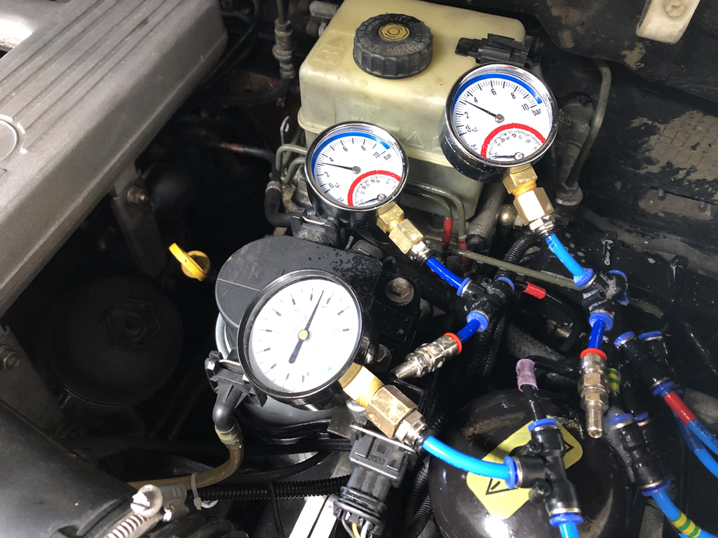

Message  Dpon17 Mer 25 Mar 2020 - 12:24
Mise en pression de l'arrière G et D depuis 10 minutes.
A voir donc
Test avec l'eau +liquide vaisselle tout de suite
A environ 3.2 bars, je suis quasiment en surélévation à l'arrière. Par contre je ne sais pas si c'est normal, quand je gonfle par exemple l'arrière D, l'arrière G perd de la pression comme s'ils étaient sur le même circuit Shocked Shocked Shocked . Quand j'enlève de la pression sur l'arrière D, l'arrière G reprend de la pression. What a Face
Remise en forme de mon P38 - Page 2 Mano2010
Remise en forme de mon P38 - Page 2 Mano2011
Remise en forme de mon P38 - Page 2 Mano2012
Remise en forme de mon P38 - Page 2 Mano2013
Dpon17
Dpon17
Message  JCA2 Mer 25 Mar 2020 - 15:30
A priori en augmentant la pression d'un coté tu allèges le poids de l'autre côté, donc le + de volume et - de pression... CQFD Wink
(Et idem inversement...)

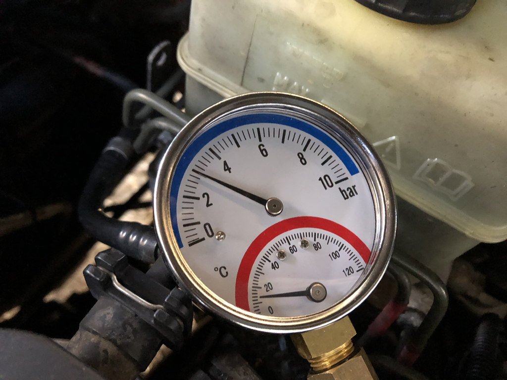

Message  Dpon17 Mer 25 Mar 2020 - 19:56
Suite de la surveillance.
Par contre, il va falloir que je regarde comment est fait le circuit pneumatique car j'ai constaté une chose surprenante. Le mano de la réserve était resté sur 7,5 bars et j'ai rempli à environ 3.1 bars les circuits ARD et ARG.
Petit a petit, (environ 1 h ), la pression de la réserve est montée de 200 gr et les pressions de l'ARD et l'ARG sont descendues de 100 gr Suspect Suspect, alors que je suis toujours connecter en direct sur chaque tuyau avec une valve, donc tous les circuits devraient être séparés. .
Il doit y avoir des connexions quelque part Wink
Depuis, stable jusqu'à ce soir. Je laisse comme cela et je vérrais demain car maintenant il fait nuit et les températures n'ont pas augmentées Humour!
Pressions ARD et ARG prises à 14h
Remise en forme de mon P38 - Page 2 Mano3011
Remise en forme de mon P38 - Page 2 Mano3010
Remise en forme de mon P38 - Page 2 Mano3012
Pressions prises ARD, ARG et réserve à 18h
Remise en forme de mon P38 - Page 2 Mano3013
Remise en forme de mon P38 - Page 2 Mano3015
Remise en forme de mon P38 - Page 2 Mano3014
Dpon17
Dpon17
Message  ChristianP17 Jeu 26 Mar 2020 - 14:49
Salut Denis,
C’est tout le problème de la multiplication des raccords. Sources de fuites. Quand tu auras terminer tes recherches mieux vaut tout enlever et avoir un kit mobile de secours au cas où. Mais bon il y a plusieurs écoles certains préfère le kit permanent.
Pour les différences de pression 100gr ça me choque pas. Les écarts de T° peuvent l’expliquer.
À+
ChristianP17
Message  Dpon17 Jeu 26 Mar 2020 - 19:23
ChristianP17 a écrit:Salut Denis,
À+
Tout a fait d'accord avec toi Christian. Je fais des tests pour être sur des circuits, ensuite je remets tout en configuration normale.
Si j'ai encore des soucis de fuites, je serais certains que cela provient du bloc.
Test pression avant D et G, pas de soucis ils n'ont pas bougés de 4 bars depuis ce matin. La réserve est toujours à 7,5 bars depuis hier matin.

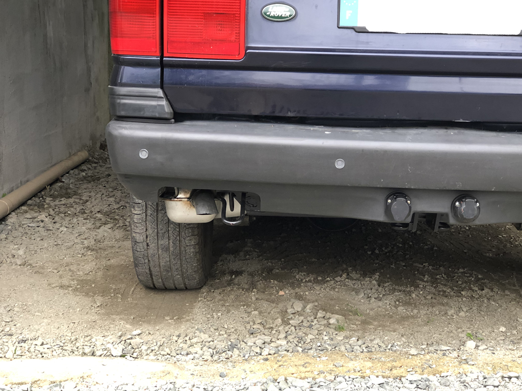

Message  Dpon17 Sam 28 Mar 2020 - 19:34
Bon ben test au décapeur pour redresser le pare choc AR : RIEN Crying or Very sad Crying or Very sad . J'y est cru car quand il est chaud, il redevient horizontal. MAIS Il est revenu à sa déformation quand j'ai enlevé le système de presse.
Je pense que rajouter les fixations pourrait être une solution.
Pour aujourd'hui, remontage du pare choc arrière avec les radars et la prise remorque 13 broches en plus de la 7 broches.
Par contre, je me suis aperçu que les silencieux neufs ne sont pas droits affraid affraid .
C'est affreux avec le pare choc remonté.
Faut que je vois les points de fixations.

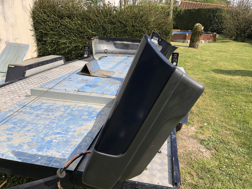

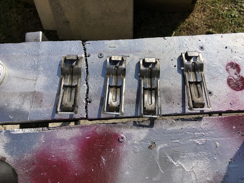

Message  Dpon17 Dim 29 Mar 2020 - 10:41
Malgré cette presse restée plus de 24 heures après avoir chauffé assez fort au décapeur
Remise en forme de mon P38 - Page 2 Parech40
Remise en forme de mon P38 - Page 2 Parech35
Remise en forme de mon P38 - Page 2 Parech34
Remise en forme de mon P38 - Page 2 Parech36
Remise en forme de mon P38 - Page 2 Parech39
Support pour les prises remorques en inox ( pas de rouille  Very Happy )
Remise en forme de mon P38 - Page 2 Parech37
Modif du support avec un nouveau décochement du à la fixation de la boule de remorque ( on voit bien aussi hélas que le pare choc plastique n'est pas droit Hit the wall )
Remise en forme de mon P38 - Page 2 Parech43
Remise en forme de mon P38 - Page 2 Parech38
Remise en forme de mon P38 - Page 2 Parech42
Silencieux AR de travers  Suspect
Remise en forme de mon P38 - Page 2 Parech41

Message  EugénieP38 Dim 29 Mar 2020 - 11:40
Bien tenté quand même! -~~~~- Peut-être en l’encollant sur une bande de tôle avec le même système de presse...

Message  Dpon17 Dim 29 Mar 2020 - 12:03
EugénieP38 a écrit:Bien tenté quand même! -~~~~-  Peut-être en l’encollant sur une bande de tôle avec le même système de presse...
J'y ai pensé MAIS on ne peut plus mettre les agraphes de fixation.
Soit rajouter des agraphes, soit mettre une languette en alu qui fasse la longueur adéquat.

Message  EugénieP38 Dim 29 Mar 2020 - 13:20
Arhg zut! J’ai pas encore démonté le pare-chocs, bien ondulé... ça serait quand même la touche finale d’un bon lifting!
Coucou un jonc de finition en "U" ?? c'est juste une idée en voyant les photos, je n'ai jamais démonté
